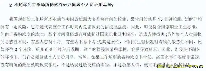

根据用人单位劳动防护用品管理规范,工作场所存在高毒物品目录中的确定人类致癌物质,当浓度达到其1/2职业接触限值(PC-TWA或MAC)时,用人单位应为劳动者配备相应的劳动防护用品,并指导劳动者正确佩戴和使用。接触粉尘、有毒、有害物质的劳动者应当根据不同粉尘种类、粉尘浓度及游离二氧化硅含量和毒物的种类及浓度配备相应的呼吸器、防护服、防护手套和防护鞋等。
那实际情况是否需要佩戴个人防护用品。

仅仅就题目这个问题来说,我认为还是应该佩戴防护用品的。实话讲,企业主不会无缘无故配置那么多防护用品的,一些管理较差的还配备不足。举例来说,噪声,那是很普遍的有害因素,在一定检测距离外是达标的,但是我们的作业人员经常会在超标的区域内作业,我们自认为问题不大还可以接受,于是乎大都不愿使用防噪耳塞,久而久之就有人耳朵听力下降了。举这个例子想说的是,我们都已经感觉到危害因素的存在了,还是防一下比较好。如果说有害因素的量远远低于职业健康安全允许的值,我们的感官是不容易发现的,应该知道,感官受到刺激了,表明已经在受到伤害了

再谈一下个体防护用品为什么不愿意佩戴的问题,除了认识上的不足和x i惯上嫌麻烦以外,个体防护用品配置的质量、配套设施的完善也是有很大影响的。比如,曾经探讨过的护目镜容易结雾影响视线;耳塞质量差不符合人体工程学的要求,带着难受;更衣室条件差甚至没有......都会对工作人员的使用个体防护用品造成负面的影响。传说有一种可以过滤有害音频的耳罩,估计大多数老板不愿意提供
