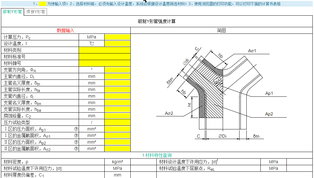

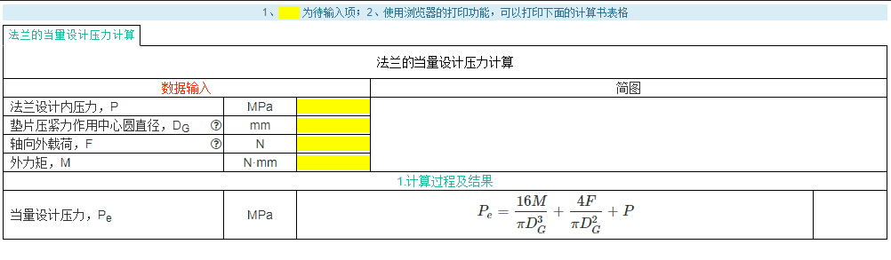

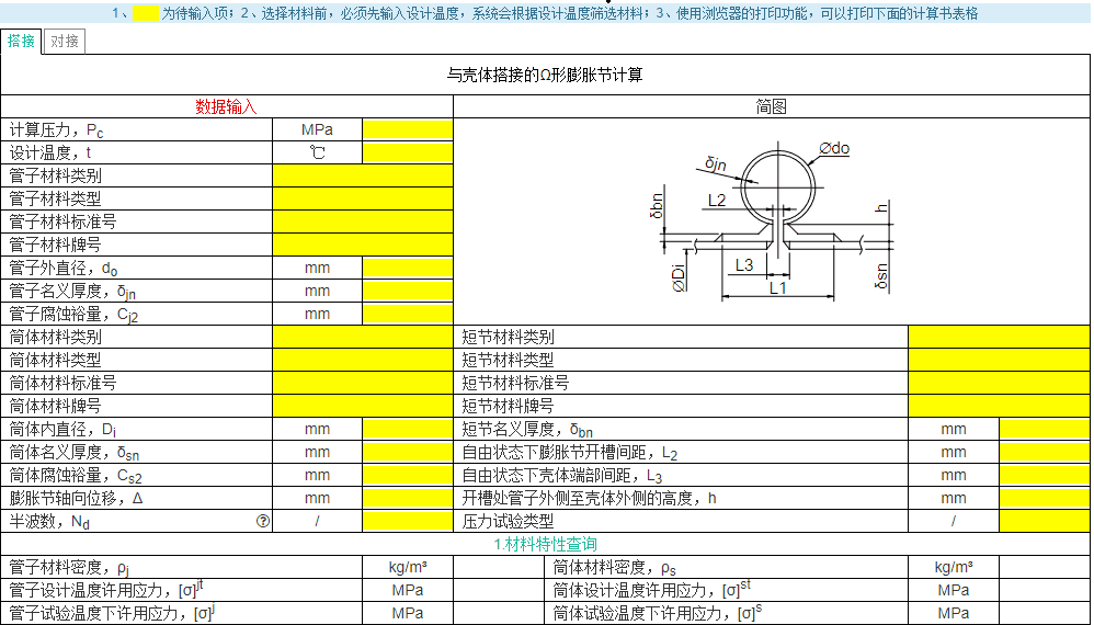

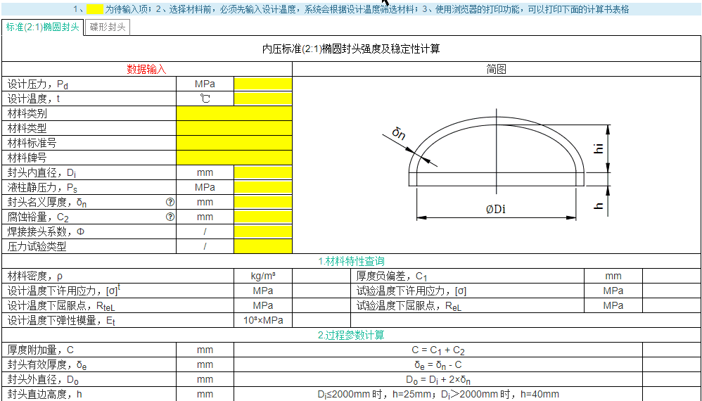

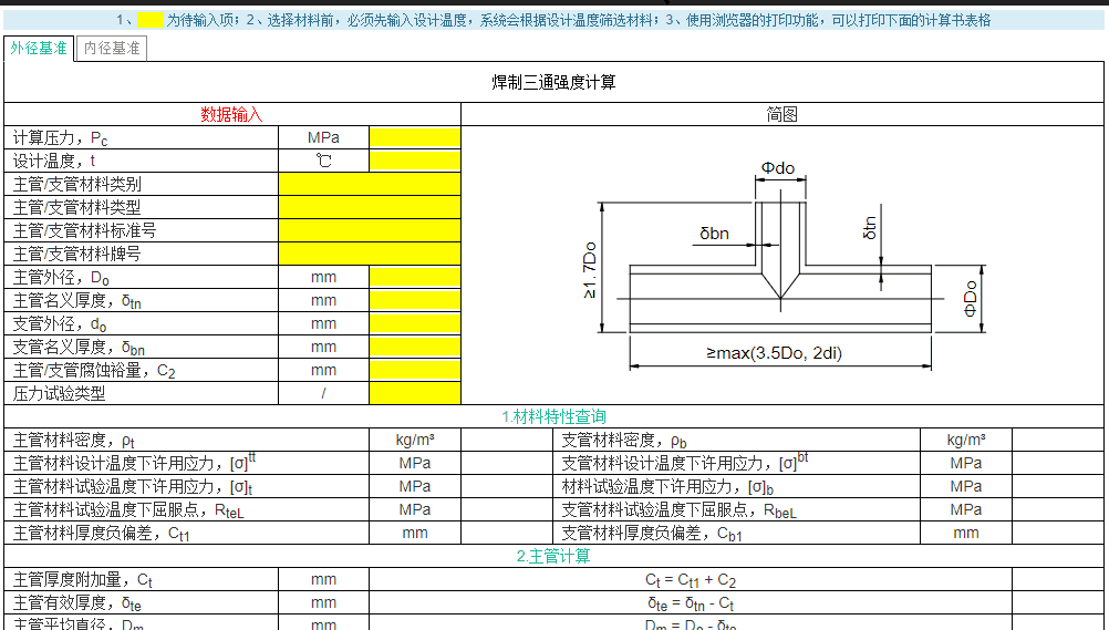

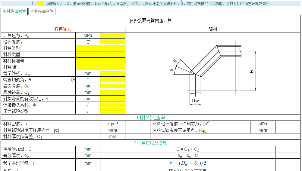

mechwVIP会员 VIP会员 | 只看该作者 回帖奖励 |倒序浏览 |阅读模式       最后访问IP江苏省

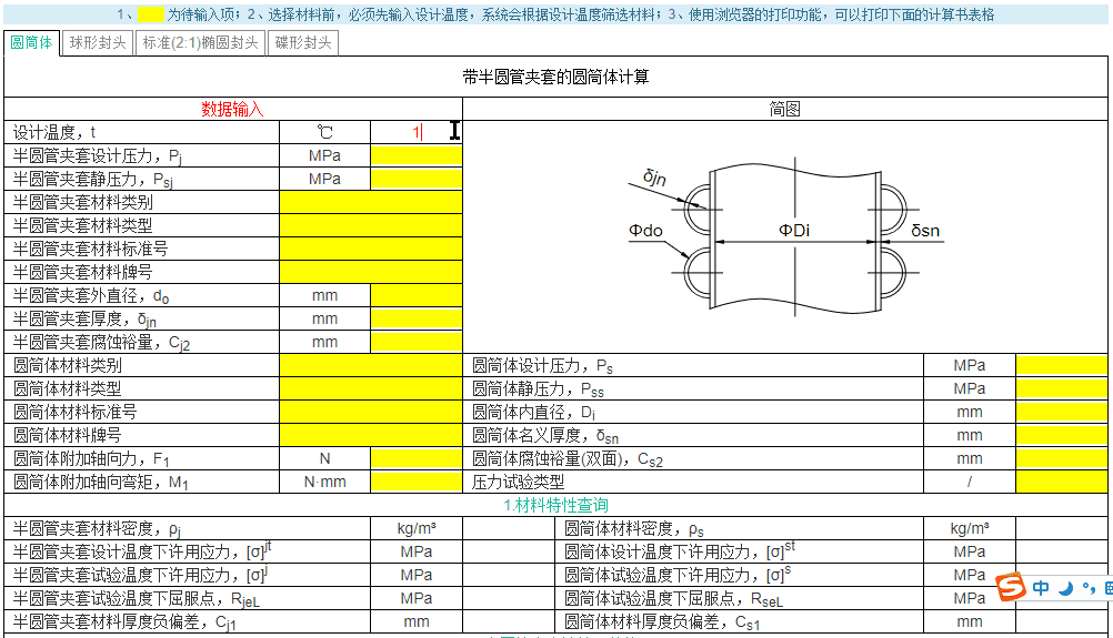

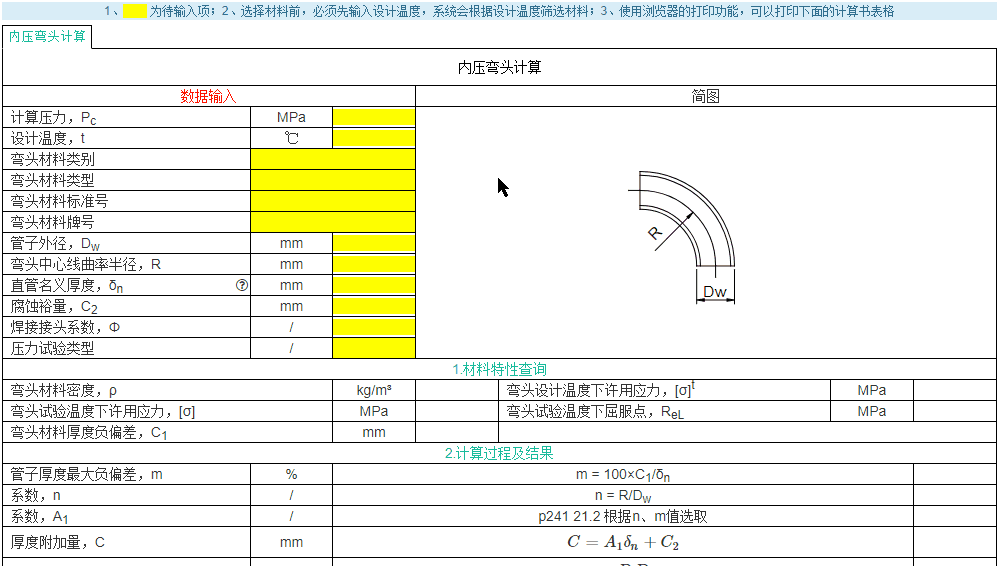

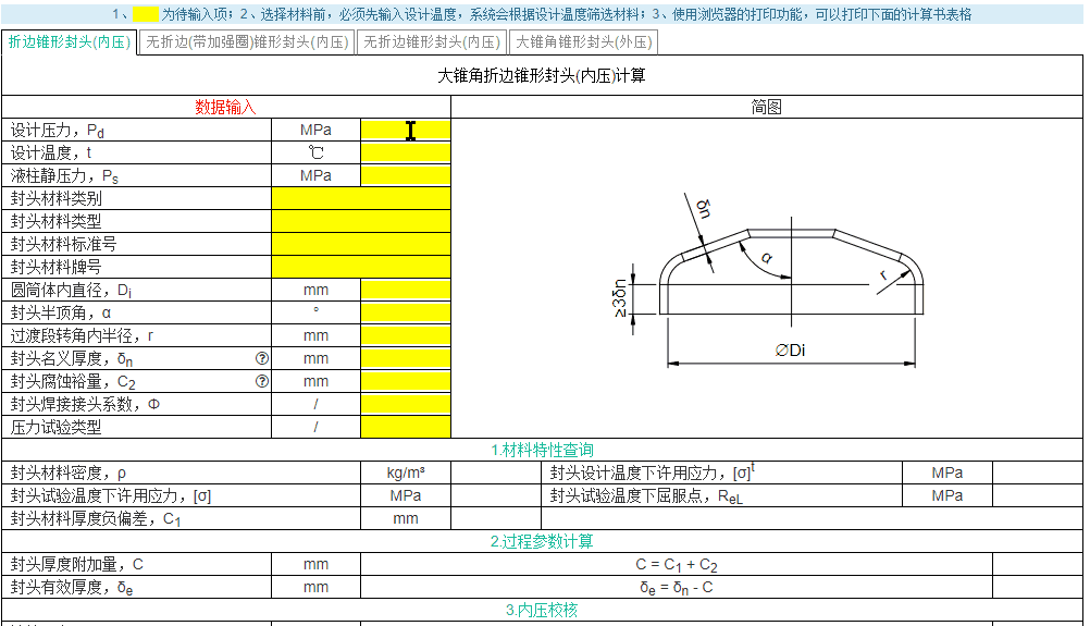

简介--本帖最后由 mechw 于 2017-9-17 12:24 编辑         容器的设计工作中,经常会遇到一些异形零部件或特殊结构,化工行业标准 HG/T 20582-2011 中有若干计算方法,很遗憾,这些结构在常用的强度计算软件里并没有提供对应的计算模块。         在下不才,利用业余时间写了几个零部件的计算程序,内置GB压力容器规则设计(150家族)材料数据库,共收录材料489种, 包括:碳素钢和低合金钢、高合金钢、铸钢、铸铁、镍及镍合金、铝及铝合金、钛及钛合金、铜及铜合金、锆及锆合金。         目前主要功能有:         1.大锥角(α>70°)锥形封头设计         2.半圆管夹套容器设计         3.法兰的当量设计压力计算         4.内压弯头计算         5.斜接弯头(虾米弯)计算         6.焊制三通的计算         7.Y形管的计算       &nbs ...-登录查看全文

随心所欲_JYJZVIP会员 VIP会员 | 只看该作者       最后访问IP广西壮族自治区
简介--能增加锥形封头吗?-登录查看全文
发表于 2018-5-17 21:46:08
15
mechw楼主 VIP会员 VIP会员 | 只看该作者       最后访问IP江苏省
简介--随心所欲_JYJZ 发表于 2018-5-17 21:46 能增加锥形封头吗? 正在加班加点写-登录查看全文

19
haisiranVIP会员 VIP会员 | 只看该作者       最后访问IP江苏省
简介--楼主,给你跪了,有三通计算吗,DN600的三通SW就不肯算了-登录查看全文
