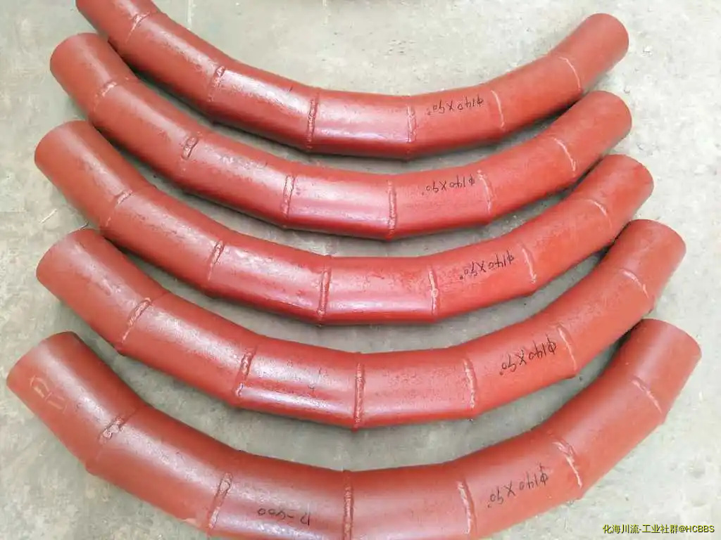

陶瓷耐磨弯头曲率半径,也可以叫弯曲半径(R)是指圆的半径,半径越大,圆和弧度就越大,也就越近似于一条直线。所以说,曲率半径越大输送物料阻力越小,半径越小阻力越大。
陶瓷耐磨弯头
陶瓷耐磨弯头
  曲率半径尺寸
  一般以管径的倍数确定。如DN100,曲率半径R10D,那么该弯头曲率半径为R1000。如:热压弯头一般是一到两倍弯的,火煨弯管一般是三到四倍弯,这样的弯曲倍率多用于低磨损管道上,如吹气等管路上。
  1、电厂的锅炉送粉管道上的弯头的曲率半径要根据图纸要求确定,一般是六到十倍弯的。输灰管道长期磨损厉害,曲率半径尽量大点,如果曲率很小,使用寿命会很低,甚至1,2天就要维修。
  2、矿山输送尾矿泥浆一般曲率半径为2D~5D。
  3、水泥厂输送煤粉一般使用的陶瓷耐磨弯头曲率半径为10D~15D。
  4、化工输灰管道弯头曲率半径为10D。
  如果陶瓷耐磨弯头安装部位有空间限制,我们建议最小不低于R3.5D,另外在背部做一个加厚背包,来增加小半径弯头的使用寿命。
