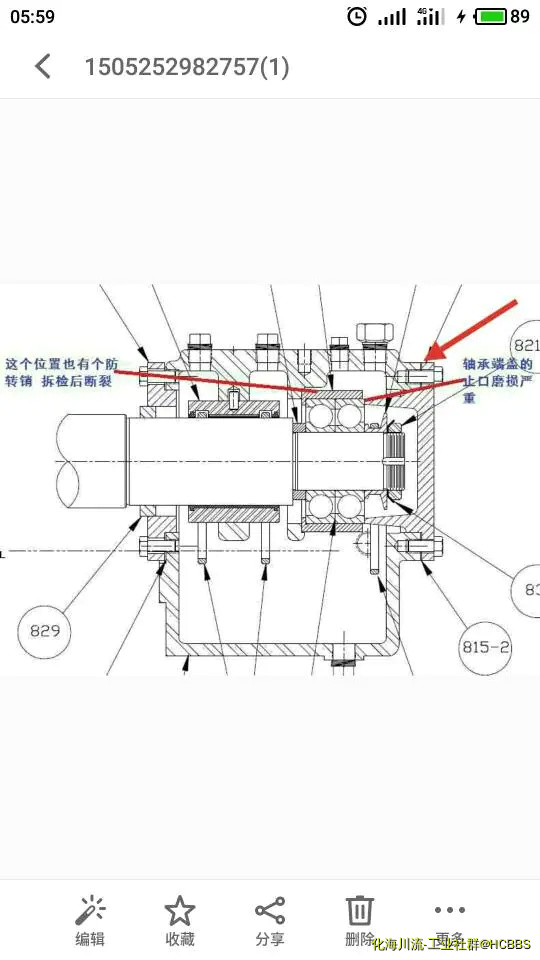

各位大侠 本人最近遇到个烦心事 车间里面有台进口的多级泵推力轴承侧机械密封频繁损坏 拆检发现轴承箱压盖止口磨损严重 而且这个轴承箱的结构和我以前遇到的所有的泵都不一样 轴承和轴承箱之间没有过盈量 仅仅靠一个小防转销子防止轴承外圈的径向力产生的转动 运行时间长这个销子就掉了 进而造成轴承箱压盖止口磨损 造成轴向窜量 变大 进而造成密封损坏 十分伤脑筋  大家有没有什么好的建议 请不吝赐教 谢谢啦

轴向窜量大是平衡盘的问题,正常工况运行推力轴承不应承受轴向力,只是在启动或工况变换时承受轴向力。  也就是说理论上正常运行工况下你把推力轴承拿走都没关系。 轴向力主要是靠平衡盘水力平衡。 建议检查平衡盘装置。

有可能是平衡盘有问题导致未平衡的轴向力过大向入口侧偏移,导致推力侧机械密封压缩过度。推力轴承外圈和轴承箱配合应该是过盈配合,出现磨损压盖止口,有可能是配合间隙过大。

这个轴承外套和轴承箱就不是过盈配合的设计 我头一次遇到这么设计的 轴的窜量没有问题 我个人认为问题不在平衡盘上面 最近两次都是检修后连续运行两个月出现密封泄漏的 拆开看就发现了我描述的状态  详情 回复 发表于 2017-9-13 13:35

楼主的描述来看 问题就在防转销上  想办法防止防转销掉落 问题就都解决了

详细图纸加实物图。
发表于 2017-9-12 23:12:04
没有详细图纸 老外的东西 示意图在上面有 实物图我没拍 应该好理解  详情 回复 发表于 2017-9-13 13:31
442159460 + 5 积极参与
天使的翅膀@VIP会员 VIP会员 | 显示全部楼层       最后访问IP山东省
1,尽量恢复防转销,如不能恢复,可以通过刷镀,车削下套的方式来解决径向配合的问题!2.轴向可以通过更换压盖,或车削压盖密封面的位置来保证压盖到轴承之间的间隙!剪头所指!

如图

一、根据你的描述可以肯定轴向力过大是密封损坏的一个重要原因,一般来说,轴承外圈与轴承箱是过度配合,所以你要测量轴承箱和轴承的配合尺寸,(楼主所描述的销子是防止轴承跑外圈的)。如果尺寸偏大我个人认为解决方法:
1、修补剂涂覆轴承座内孔表面,然后在规定时间内通过机械加工的方法修复孔的公差。
2.可以考虑镶套,为了保证同心度、圆柱度,建议镶套后二次加工
3.可在轴承内圈喷涂或者在内圈打麻点的办法
4.在轴承外圆抹胶。
5.内孔局部三(四)点补焊堆高或者外圈裹铜皮等办法,缝隙填修补剂或固持胶
二、你要测量轴承压盖和轴承外圆的间隙是否符合标准
三、测量平衡盘间隙,确定平衡盘是否磨损。
发表于 2017-9-14 15:45:56
这台泵的轴承箱设计 轴承就是悬空的 和轴承箱的间隙和大很大 我有个疑问 如果平衡盘有问题 设备能否正常连续运行2个月 我没有多级泵的维修经验 还请赐教 谢谢  详情 回复 发表于 2017-9-15 14:17

我不知道我说的对不对啊 首先磨损的应该是轴承箱压盖止口 压盖止口磨损的原因是因为轴承跑外圈了 (止口磨损的很严重,大概有1个多毫米的量了) 止口磨损后造成转子往轴承箱方向窜 造成了密封的损坏 如果像您说的 平衡盘有问题 那么这台设备能不能正常运行两个月? 在密封泄漏前的10天 设备刚刚做了在线的状态监测 设备运行评定等级是A

我觉得止口的磨损是因为轴承跑外圈了 磨损给轴一个较大的窜动空间

首先确定转子轴向定位尺寸是否准确,再次就是推力轴承端盖与推力轴承外圈轴向间隙是否在范围之内,滚动轴承的润滑是否充分,滚动轴承的装配是否正确(主要是预紧力),滚动轴承是否存在质量问题,在正常情况下,楼主所说的防转销是完全能够承受的。综合以上,我个人觉得转子轴向定位以及端盖间隙可以重点检查
