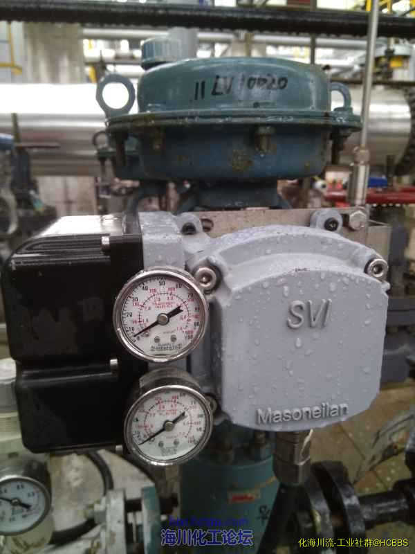

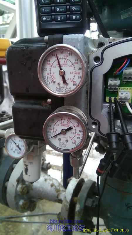

我在现场遇到梅索尼兰SV-Ⅱ定位器,有两台定位器只有进气口的压力表有气,出气口怎么给信号都没有仪表风出来。出气口的压力表也没有压力,这个是什么状况?还有一台定位器进气口和出气口没有压力,压力表示好的,过滤减压阀也是好的。定位器主板也是好的。

简介--阀门有开度吗-登录查看全文
发表于 2017-9-7 22:17:22
没有  详情 回复 发表于 2017-9-8 07:42
3
靳青春_JIWW楼主 VIP会员 VIP会员 化海川流M | 只看该作者       最后访问IP浙江省
简介--虔诚的龙 发表于 2017-9-7 22:17 阀门有开度吗 没有-登录查看全文
发表于 2017-9-8 07:42:38
简介--第一个定位器可能是定位器的恒节流孔被堵塞,导致无气源输出~~你们的仪表风质量如何? 第二个,则是感觉直接是没有仪表风,查查仪表气源吧~~-登录查看全文
