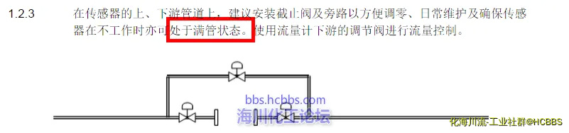

求助:因质量流量计位置悬空,无法操作,不加旁路阀组是否可以?会导致严重后果吗?谢谢各位大神

tiandiyixianVIP会员 VIP会员 | 显示全部楼层       最后访问IP山东省
流量计加不加旁路管线,主要是看工艺要求。如果流量计坏了也无所谓,那就不需要;如果流量计很重要,需要调节或是联锁或是贸易结算等等,则必须要有旁路。而楼主问的是质量流量计不加旁路阀是否可以?  答:不可以(正常情况下),因为需要使用质量流量计的地方往往都是比较关键的地方,关键的或是重要的地方需要加旁路。(当然你们老板钱多,普通的地方也使用质量流量计除外)

arpcdVIP会员 VIP会员 | 显示全部楼层       最后访问IP四川省
先看看艾默生公司给出的质量流量计的使用手册
再看看培训手册
保证满管很重要,调零也很重要,还是加吧加吧。。不加罪过大哦。。。

maxiaohuaVIP会员 VIP会员 | 显示全部楼层       最后访问IP陕西省
加旁路主要是为了检修流量计用,可以将流量计从工艺管线上脱离出来,而不影响工艺的运行,只是暂时看不到流量测量值。不加旁路,如果流量计故障无法在线处理。

发表于 2017-9-8 20:18:10
从质量流量计的维修角度,加旁路,否则只能停工处理。
