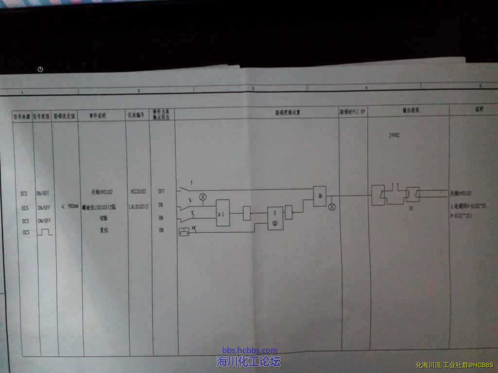

如图逻辑关阀HV0102为何是常开点,常开点为逻辑0,后面跟个逻辑与,会造成正常情况逻辑与输出都是逻辑0,那么阀永远得不了电也就打不开,我觉得应该是常闭点平常输出逻辑为1不影响其他联锁,需要手动关阀时HV0102变为逻辑0,切断阀失电关闭。大家是如何理解的帮忙分析一下。

看到了RS触发器了,是开阀和阀门复位用的,复位优先,图中的汉字看不清,图上只能看电池阀得不得电,和现实中的阀门气路或电路要联系着看
