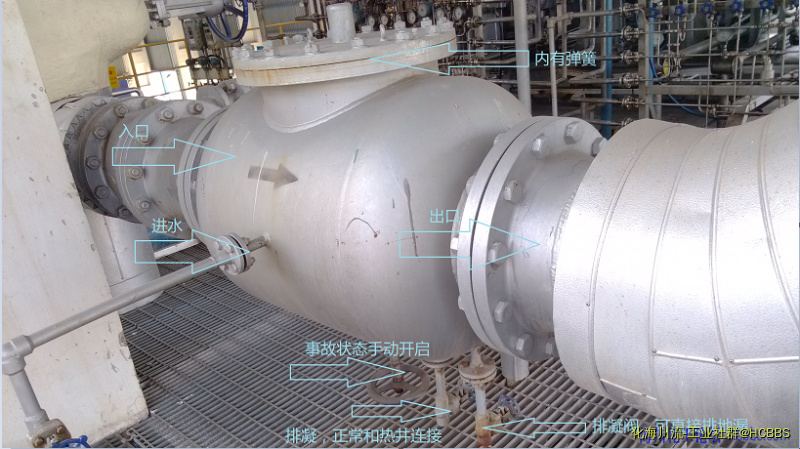

凝汽式汽轮机的安全阀,你们的水封是凝结水么,管线是绿色的

凝气式气轮机的大气安全阀,正常工作时,里面通入水封,以保证汽轮机的真空。当排气压力过高时打开,保护凝气器和附属设备的安全。

汽轮机排气安全阀,排气压力过高时该阀起跳打开,迅速泄压,防止损坏机组。正常运行时,密封面保存有一定液位,防止空气漏入真空系统。底部手轮,克打开快速破真空。

透平的大气释放阀,破真空,细管子是给阀加水用的。

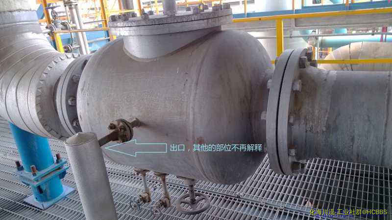

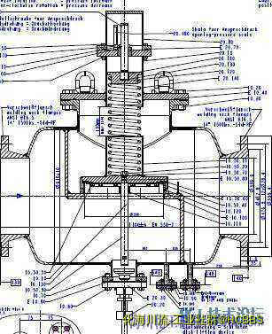

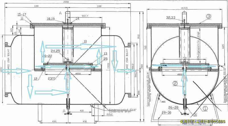

liuyudzhVIP会员 VIP会员 | 显示全部楼层       最后访问IP山东省
凝汽器排气安全阀
作用:是保证排汽压力衡定。采用这类安全阀一般都是弹簧全启式安全阀。
当机组排汽压力不变化时,充满阀座内的蒸气压力与弹簧的预紧力相平衡,安全阀瓣不启开。当机组的排汽压力大于弹簧的预紧力,蒸汽顶开阀瓣进入阀体,通过阀体排汽口相接的管道,蒸汽可直接排向大气。
发表于 2017-10-10 16:08:23
凝汽器排气安全阀图A
凝汽器排气安全阀图A
凝汽器排气安全阀图B
凝汽器排气安全阀图B
凝汽器排气安全阀内部拆解图
凝汽器排气安全阀内部拆解图
排气安全阀主视图1
排气安全阀主视图1
排气安全阀主视图2
排气安全阀主视图2
