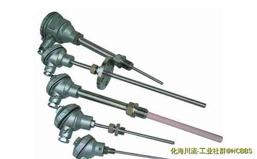

1.热电偶热电特性不稳定所引起的误差
热电偶温度计经过一段时间使用,受其使用的环境影响,其本身的热电性能将会产生一定的变化,则该热电偶温度计计量得到的温度与真实温度有一定的偏离。影响热电偶稳定性的主要因素有:
(1)被测物对热电偶电极的污染和腐蚀;
(2)热电极受外力作用而产生的变形所引起的形变应力;
(3)感温电极在高温下微观结构晶粒发生变化;
(4)热电极受暴露在空气中发生氧化等。
2.热电偶不均匀性的影响
热电偶的均匀性是指热电偶热电极材料的均匀程度。如果热电偶中的两个热电极材料是均匀的,则热电偶回路产生的热电势和两端温度差呈正相关,而与沿热电极长度的温度梯度无关。
3.测量温度点的选择
选择合适的测温点是安装热电偶时十分重要的考虑因素,选择具有代表性的测温点,对于整个生产环境具有特殊的意义。位置选择不当,则控制和计量将毫无意义。在测量点,热电偶插入的深度也对温度测量产生影响,当外部环境和被测物温度存在温度差时,热电偶上测量的温度会随着传感器的延长而与外界环境产生热交换,继而带来计量误差。
由于环境温度千变万化,这种温度误差是不可估量的。除了由于插入深浅发生热传导引入的误差以外,热电偶外部保护管材质也会引入测量误差。例如金属材质的保护管,其导热性能较好,因此在测量过程中需要将其插入更深以避免热量损失。对于陶瓷材质的保护管,则需要将其插入浅一些。
4.响应时间的影响
只有被测对象和测温元件温度一致时,测温元件的温度才能稳定,此时二者达到热平衡,这是接触法测温的基本原理。被测对象和测温元件温度达到一致需要一定时间来实现,该时间的长短,主要由测温元件的热响应性能决定,即热响应时间。热响应时间受传感器的结构和计量条件影响,通过实验,不同条件下的响应时间差别很大。静止的气态介质,两者需要持续接触30分钟以上才能达到温度平衡,如静态的液体,温度平衡时间将缩短到5分钟。
在实际工程应用中,被测对象的温度经常是处于不断变化的状态,瞬间变化的时间很短,因此对传感器的要求也相对较高,一般要求其响应能力为ms级别。如响应能力不足,则出现测量滞后现象。因此选择传感器要选择响应速度快的。计量端直径是影响响应速度的重要因素。如果偶丝较细,则响应时间较短。
5.热辐射的影响
当用热电偶测量炉中温度时,炉内高温物体对热电偶的热辐射,会引起热电偶温度升高。如果炉内的气体假定为透明的,热电偶和炉壁之间的温差比较大时,那么能量交换之后也会带来测温方面的误差。增加热传导能够有效的降低这部分误差,让炉壁的温度和热电偶温度接近。
6.热阻抗增加的影响
当热电偶处于高温的工况环境下,气态被测介质会将保护管表层灰尘烧熔,引起保护管热阻抗增加。如果介质是熔体,那么在操作中会出现炉渣的沉淀沉淀的炉渣会增加热电偶响应时间,指示温度方面会变低。因此定期检查或不定时的抽检热电偶的工作状态,能够及时的发现热电偶产生的异常,减少测量误差。
7.热电偶丝不均质引起误差
根据上述测量原理,当热电偶的偶丝均质时,根据均质回路定则,长度对计量的结果没有影响。而实际情况是,厂家在进行偶丝生产时,通常会因为温度等原因,导致偶丝粗细不均,呈竹节状,甚至出现严重的打卷现象。另外在后期的加工中会出现其他问题,对热电偶进行的反复加工,会让热电偶出现畸变从而失去均质。在进行测温工作时,很多偶丝位于高温区,如果不具备均值性,且环境温度变化,那么热电偶局部就会出现寄生热电动势,从而引入误差。
从热电偶的基本工作原理、具体的使用方法和生产制作过程中存在的问题等方面进行深入分析,得到了热电偶温度计量产生误差的主要原因,在热电偶的制作和使用中,传感器插入位置与深浅、热电偶对温度的响应时间、环境对热电偶的热辐射、热阻抗改变、热电偶丝不均质等都是产生计量误差的主要因素,因此提升温度计量的准确度要从上述因素中减小和避免。分析热电偶温度计量的误差原因,对实际工程应用具有一定的指导意义。
