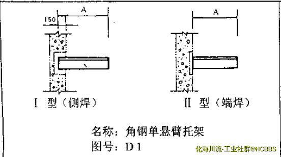

[求助] 此支撑可以把上面的管支撑住么?
1.8K |10
zhuxinguo019VIP会员 VIP会员 | 显示全部楼层 |阅读模式       最后访问IP山西省
住要是防止管道与塔体处裂开,伸出塔壁约1米

楼主的支架标准图是安装在混凝土立柱/墙体的预埋钢板上的,不能用于塔外壁的.
楼主不妨参考一下附件的支架标准图.

现一设计公司给我们的回复是采有端焊,a型,HGT21629-1999标准

这是管道支架,可以支撑不重要的公称直径小于50的管,当然管根部还需要管座配合

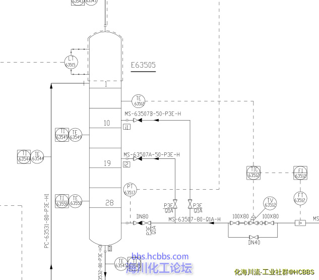

我们这里塔内工作压力20KG,管道是DN50*3.5 材质304 介质是蒸汽,上部管道离地面高度19米,下部离地面10米,塔外避是16MnR,内壁是不锈钢的复合板,用什么支撑更合理?
发表于 2017-8-30 09:19:02
单臂托架,没有三角支撑强度高。而且你是伸出塔外一米,建议再加斜支撑。
发表于 2017-8-30 10:02:08
goldliyang + 3 积极参与
zhuxinguo019楼主 VIP会员 VIP会员 | 显示全部楼层       最后访问IP山西省
支撑主要是为了防止管道振动撕裂与塔体连接的部位,如改用三角型支撑,支撑平管还是竖管,还是直接用个角铁焊接在支撑管和塔壁上?
