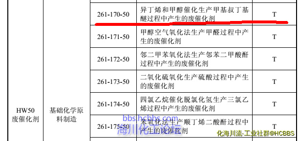

MTBE装置的树脂催化剂作为HW50类危废比较难找厂家,有没有可能变更到HW13类树脂上?

哪里属于HW50类别的危废?
HW13
有机树脂类废物
基础化学原料制造
261-036-13
树脂、乳胶、增塑剂、胶水/胶合剂生产过程中产生的不合格产品、废副产物
T
261-037-13
树脂、乳胶、增塑剂、胶水/胶合剂生产过程中合成、酯化、缩合等工序产生的废催化剂、母液
T
261-038-13
树脂、乳胶、增塑剂、胶水/胶合剂生产过程中精馏、分离、精制等工序产生的釜残液、过滤介质和残渣
T
261-039-13
树脂、乳胶、增塑剂、胶水/胶合剂生产过程中产生的废水处理污泥
T
非特定行业
900-014-13
废弃粘合剂和密封剂
T
900-015-13
饱和或者废弃的离子交换树脂
T
900-016-13
使用酸、碱或溶剂清洗容器设备剥离下的树脂状、粘稠杂物
T
从这个上面看不是属于HW13类么?非特定行业900015-13饱和或废弃的离子交换树脂。MTBE催化剂本来就叫阳离子交换树脂啊。

2016版名录里小代码261-170-50:异丁烯和甲醇生成甲基叔丁基醚过程产生的废催化剂

真的啊~~以前我们一直走HW13-900-015-13。原来国家环保部已经更新了2016年8月1日实施执行。最近一直没有关注
