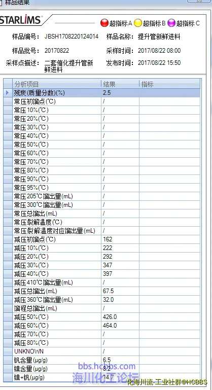

简介--此图我们装置原料油的减压蒸馏数据,隔段时间就做一次。问了几个技术员说主要看的是馏出量这个指标。残炭高低和生焦率有关系。 其他的数据有没有什么指导作用呢-登录查看全文
