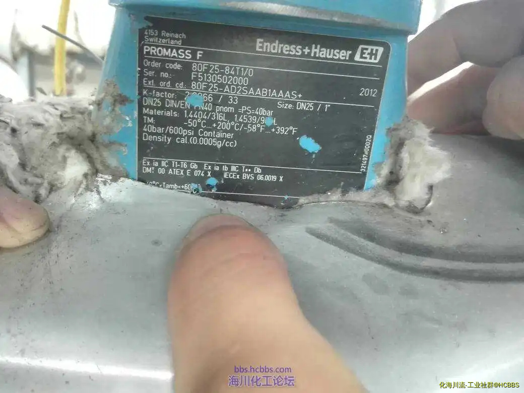

本厂四氢呋喃(THF)槽车罐装管线需要增加流量计,
1、该流量计介质为THF,对橡胶等化合物有腐蚀性。常温密度893kg/立方米。
2、流量计具有累计流量的功能,且累计流量便于清零。
3、槽车的罐装量为18t~30t,装车时流量为12~18t/h,要求累计流量偏差在0.5%以内。
4、装车管道材质304、管径DN80,流量计管径DN40;槽车罐装泵出口压力1.0bar。
5、物料温度25~35摄氏度。环境温度-25~35度。
6、流量计不需要接入DCS系统,防爆等级可参考现场其他仪表设备。
7、上图中两个现场工艺控制流量计的铭牌,是进口E+H流量计,可以作为选型参考。另附现场管道位置。
请各位专家帮忙,谢谢!

直接把工艺参数发给 E+H,人家就帮你选了……

直接搞个横河的涡街流量计
