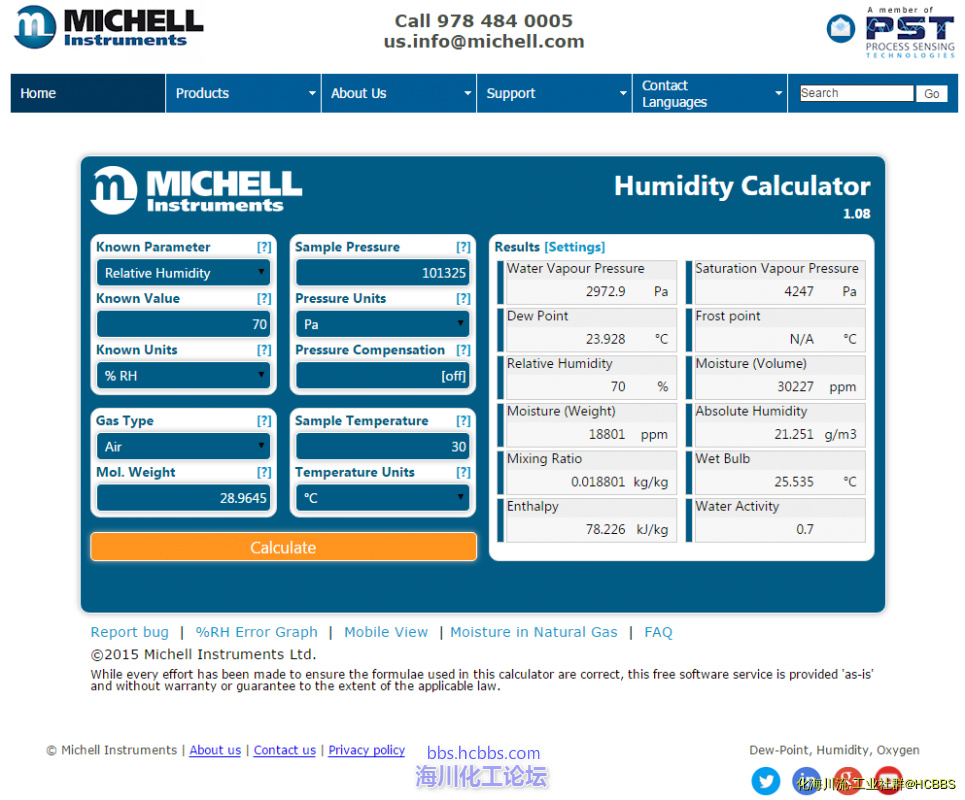

30度时,水的饱和蒸气压4.4953KPa,相对湿度70%,水的蒸气压3.1467KPa。
3.1467/101.325=0.031
0.031*10^6*18/22.4=2058.58 mg/m^3
算得对吗?!

空气相对湿度:指水在空气中的蒸汽压与同温度同压强下水的饱和蒸汽压的比值。湿空气的绝对湿度与相同温度下可能达到的最大绝对湿度之比。也可表示为湿空气中水蒸气分压力与相同温度下水的饱和压力之比。
1、根据ASPEN模拟结果,30度常压下蒸汽压饱和蒸汽中水的体积含量为3.47/(3.47+90.945)=0.0368。
此时水的饱和蒸汽压为0.0368*101.325=3.73kPa,[color=Red]楼主的4.4953KPa有点高。
那么70%相对温度对应的就是0.0368*0.7=0.0257,此时水含量为0.0257*18/(0.0224*303/273)=18.6g/m3。
标况下1mol气体体积对应22.4L,但30度时要考虑温度的影响,所以22.4有点低,此时对应值应为22.4*303/273=24.86L/mol.
2、查表也可得到饱和数据,为30.35g/m3,按70%计算就是30.35*0.7=21.2g/m3,和计算结果在同一数量级内。
综上所述,可取精确计算结果为24.86g/m3。

如果基本功扎实,可以按前面海友说的计算。。其实有更简单的。。。
http://www.michell.com/us/calculator/
这是著名的米歇尔公司出品的湿度计算器,很准的。。

兄弟,你仔细看看我贴的截图,就是你要的结果。。30℃水的饱和蒸气压是4.24669kPa,70%相对湿度时,水蒸气分压是4.24669x70%=2.9729kPa,米歇尔软件是对你的,你的基础数据都错得一塌糊涂。。。  发表于 2017-8-22 17:38
你仅是算错小数点啊??? 你把工况立方当成了标态立方咯。。。前面海友都给你指出了,没看见还是装不知道啊?? 还不知道自己错哪里了???幸好是30度,要是90度呢??你自己算算二者差多大。。基本功不扎实  详情 回复 发表于 2017-8-22 17:23

你仅是算错小数点啊???
还不知道自己错哪里了???幸好是30度,要是90度呢??你自己算算二者差多大。。基本功不扎实,这些基础计算就求助于软件的好。。。。

再啰嗦一句。。。。你仔细看看我贴的截图,就是你要的结果。。30℃水的饱和蒸气压是4.24669kPa(你的是多少啊?),70%相对湿度时,水蒸气分压是4.24669x70%=2.9729kPa,米歇尔软件是对的,你的基础数据都错得一塌糊  详情 回复 发表于 2017-8-22 17:41

再啰嗦一句。。。。你仔细看看我贴的截图,就是你要的结果。。30℃水的饱和蒸气压是4.24669kPa(你的是多少啊?),70%相对湿度时,水蒸气分压是4.24669x70%=2.9729kPa,米歇尔软件是对的,你的基础数据都错得一塌糊涂。。。。。看看人家对数据的精益求精。。。
