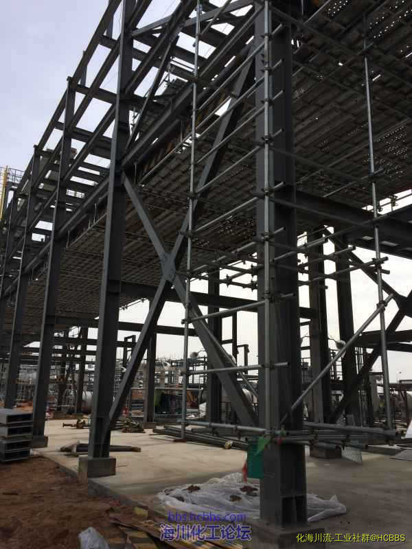

公司安全提出 桥架登高作业  安全带高挂低用  需要增设一根类似钢丝绳的东西 以备登高作业时 挂安全勾
有没有海友有这类的信息提供

安全绳,用来挂安全带的挂钩的,有些地方没办法牵安全绳的, 甚至启用吊车来挂安全绳,确保安全带高挂低用

钢结构上面横向的钢丝绳直径不能小于12毫米,接头处至少两个钢丝绳夹扣,那是生命绳,请仔细观察图中上下通道,高处的前后和左右通道。

girlgirlgirlVIP会员 VIP会员 | 显示全部楼层       最后访问IP北京市
nmglsx 发表于 2017-8-21 14:35
钢结构上面横向的钢丝绳直径不能小于12毫米,接头处至少两个钢丝绳夹扣,那是生命绳,请仔细观察图中上下通 ...
上面图片中的生命线(life line)在图片里没有发现,但是发现了另外一个问题,第一张照片中外侧的是卡扣式钢管脚手架吗?目测大约高度有4米以上,这么高的脚手架,没有一个爬梯护笼之类的东西?是不是有隐患?

第一张图顶部能看到生命绳,纵向的;员工上下必须佩带安全带,双钩倒替上下。

明白,那就需要加强现场的监督了,确保使用时双钩交替倒用。
