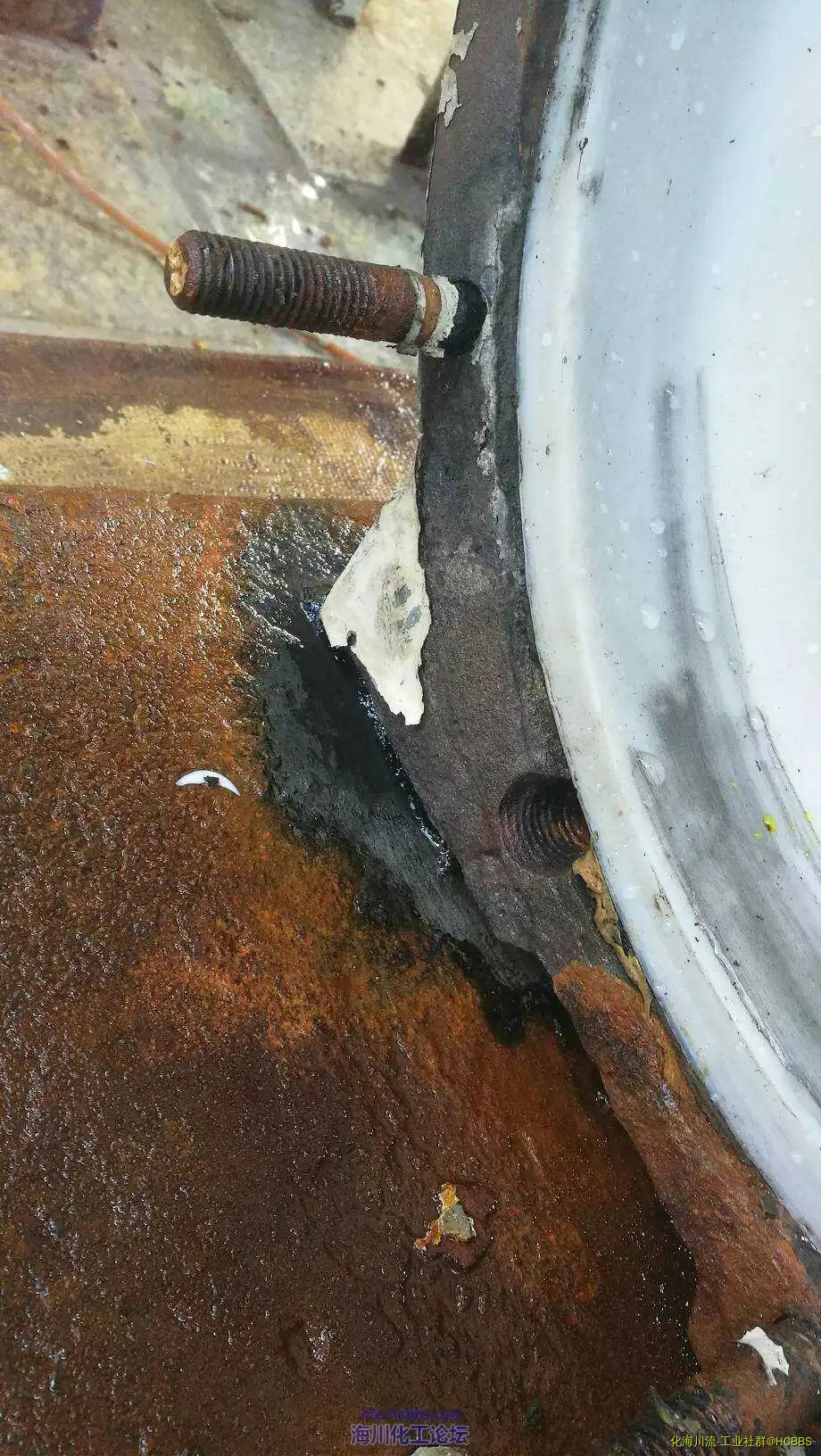

衬里泵壳渗漏,腐蚀铁面,造成密封不牢,怎么修复

返厂维修

除锈,或者换成不锈钢材质

抹点胶泥试试

看看如果丝孔与壁面距离足够,建议扩孔从新攻丝加粗螺杆试试。若没有距离就得深钻试试,加长螺栓。最后再不行看看螺栓的间距中从新钻扣套丝可以禁锢。再不行就得报废了建议,发片的时候来个全景,要有内容全一些的好,太局部了不便于讨论。

找带压堵漏抹密封胶

不妨问问泵厂家,返厂修复倒是比较靠谱一些。

高分子修复材料进行修复

堆焊后再加工!最好换新的,不锈钢材质的!

上面在加一个垫片吧,
