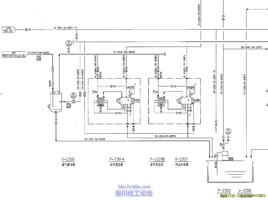

氯乙烯抽触媒真空泵前的废气罐工作时加不加水?

你说的废气罐是哪个,各个公司叫法不一样,不能一概而论,发图纸上来

旋风分离器到真空泵之间有这么个废气罐。

已上图,不知道是用完了拿水冲洗一下,还是工作时就用水形成个液封。不然水管上加个试镜做什么。
发表于 2017-8-28 08:52:20
永不※言棄 + 10 积极参与
平时不能加水,那样会封住空气进废气缓冲罐的管道,怎么抽负压啊

我想着是不是跟发生器的正逆水封一个道理。封住一点把触媒面子洗掉,不然水管上加试镜意义何在?

水封的话,那样视镜加在罐上最合适。但是适当加点水也是合适的。

建议采用碱封,使用碱液封住,可以有效的杜绝酸性气体腐蚀水环真空泵,但是要定期检测PH值,定期清理
