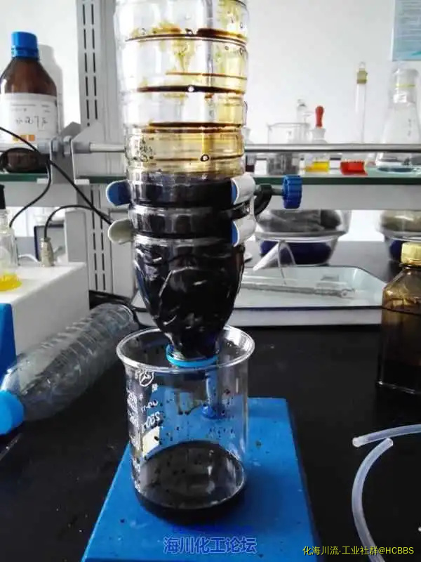

煤焦油脱色,谁有好办法吗?过滤、吸附都不行,闪蒸也不行,求高人帮帮忙啊

煤焦油的颜色是其本身固有,您所用的物理方式是无法将固有的颜色脱掉的。
这得进行深度加氢,通过化学方式。因为颜色是由于组分重,不饱和度太高。通过深度加氢,让烃充分饱和,颜色才能变浅。

这个加氢催化剂和反应条件有推荐吗?  详情 回复 发表于 2017-8-17 15:02

这个加氢催化剂和反应条件有推荐吗?

没有,这种要求去找设计院或工艺研究单位。
我提供这些条件是收费的。
