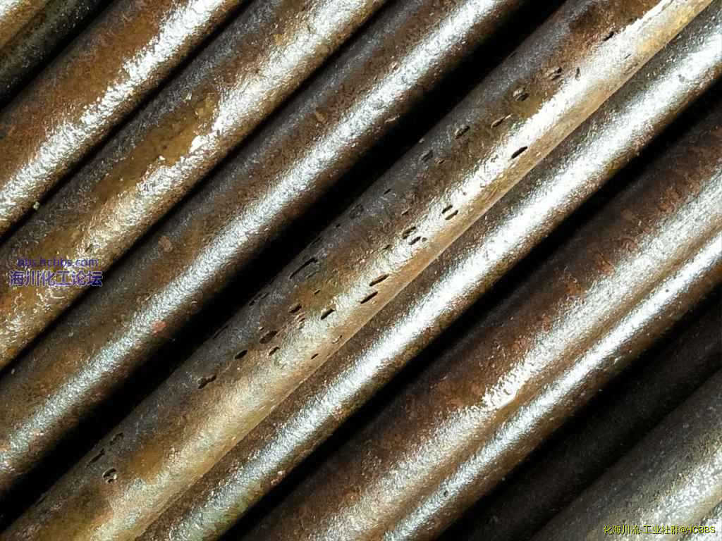

平台上换热器用了不到10年,突然换热管破裂漏水,整个平台上各处大雨瓢泼,一片狼藉。
过了若干天后,抽芯,换热管破裂多处,感觉同各种资料上介绍的一处断裂不一致。

物料内部腐蚀漏的吧

看着是腐蚀穿孔。

你确认这是换热管而不是定距管?
介质/流程说说

腐蚀穿孔!换管或者修复吧!

腐蚀穿孔 泄露量设计时要计算吗,怎么计算呢

就一根漏了?这个管壳程的介质都是些什么?都漏成这样,系统没有报警

这种腐蚀像是材料问题

漏了好多根,管程循环水,壳程气体,弱酸性。

我觉得不是材料有问题,而是工艺控制有问题,工艺控制的流体没有达到换热器的设计条件。

坏的管子数量少的话,堵上管换热器应该还能用

单根或者少数几根坏,类似近期我们一台换热器,还没有用,仅仅升压水试,即出现泄露,泄露的几根管都是靠近中心线的,管道气速过大冲刷是一方面(进氢气运行时间很短),材质和制造工艺出现问题的可能性大。至今也没有修好,漏点继续增加

我这个换热器用了差不多10年了,工艺计算时按壳程气体低腐蚀无灰尘设计,但实际上抽芯后发现还是有灰尘,腐蚀穿孔。

这是选择材料不当吧,腐蚀性介质 腐蚀的太厉害了 !
