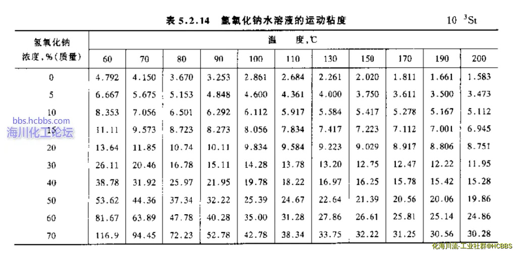

32%氢氧化钠溶液常温下的粘度是多少?

mengshiyu_HNYMVIP会员 VIP会员 | 显示全部楼层       最后访问IP江苏省
一般有两种方法可以找到结果:
1、参照《化工物性算图手册》;
2、ASPEN进行模拟。
大约是 11mPa.s

详细数据不好得到,可以参考下表数据进行插值计算:
