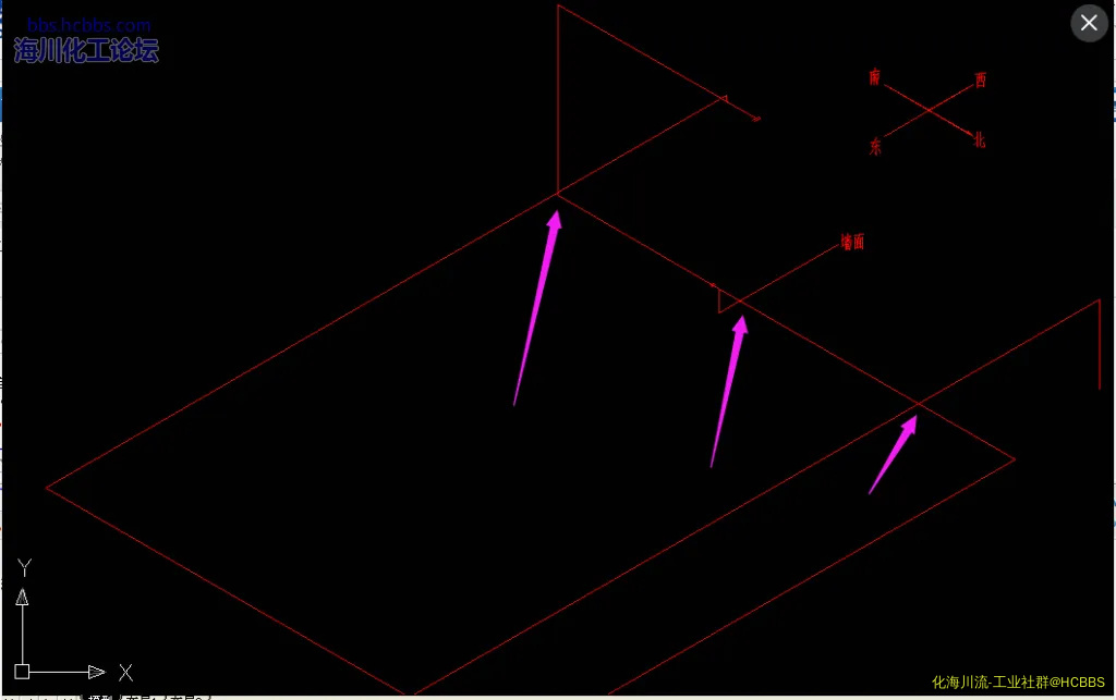

管道实际的布置走向 怎么测绘记录
我用CAD画轴测图 不好画啊  而且画出来 也不好看 感觉尺寸误差很大  特别是两条看起来好像相交的管线的上下位置关系 似乎无法判断

轴测图,ISO图,不是1:1的。布置图,才是1:1的。
另外,一般左上是北向吧?不是右下。

不搞专业的 不是正式场合用 是画给自己看的 方便自己查看全厂管道走向 因为我们这里管道布置很乱 新增的管线越来越多了 我们怎么记录每一条管道的大概位置和走向呢 我觉得画轴测图才是最简单的办法吧  详情 回复 发表于 2017-8-7 09:49

反正也是画,你还不如直接建模呢,哪个角度看都可以。 否则,今天这个角度看,明天看加两条,挡住了,后天再加8条,又挡住了。  详情 回复 发表于 2017-8-7 10:13

用CAD建模 生成轴测图?  详情 回复 发表于 2017-8-7 12:35

建模就好了,不需要轴测图。  详情 回复 发表于 2017-8-7 13:37

施工如何进行的?按平面图施工?没有轴测图?
