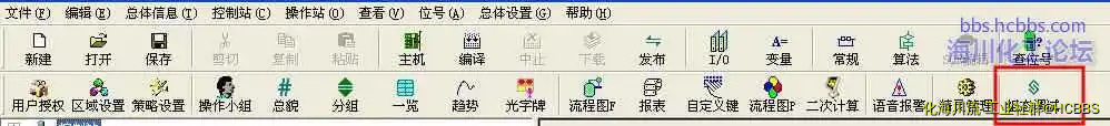

[求助] 浙大中控怎么开启仿真

ECS700

时不我与的哀愁VIP会员 VIP会员 | 显示全部楼层       最后访问IP浙江省
软件打开开始的界面上有个选项卡,打上对号就能实现

200878290VIP会员 VIP会员 | 显示全部楼层       最后访问IP安徽省
没啥用 假数据
发表于 2017-8-5 22:08:45
中控仿真需要仿真狗把
发表于 2017-8-7 08:21:25
xh8618 + 2 积极参与
没主控卡件和软件狗,其实数据都是规律变动,没啥意义。

Next20楼主 VIP会员 VIP会员 | 显示全部楼层       最后访问IP贵州省
谢谢 ,但是我想问的是ECS700

fristblood150VIP会员 VIP会员 | 显示全部楼层       最后访问IP重庆市
我们用的是ECS700系统,仿真专门有个仿真控制器,将所有程序下载至仿真控制器里面就可以实现仿真功能了,组态画面也可以根据你设置的参数进行变化,这种方式很单一的,调试不出你的联锁功能是否正常,你可以学习下用程序来实现仿真功能,我当时建设项目的时候看见他们工程师用过这种方法的,希望对你有帮助

49205455 | 显示全部楼层       最后访问IP江西省
搞不懂你们。那种无意义的仿真在实际工作中有啥用。直接在操作界面设仿真值不就行了。
发表于 2017-8-15 20:36:42
hsjhyx01VIP会员 VIP会员 | 显示全部楼层       最后访问IP湖南省
仿真就是测试新系统的回路是否畅通,一般是对仪表柜内的连线是否牢固的检测
