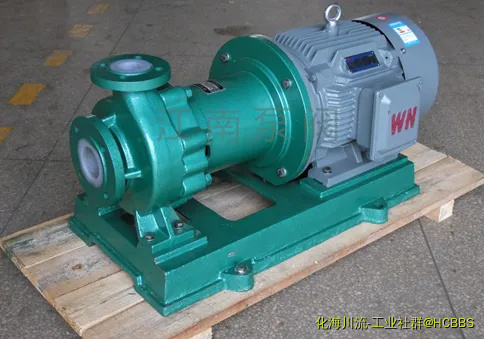

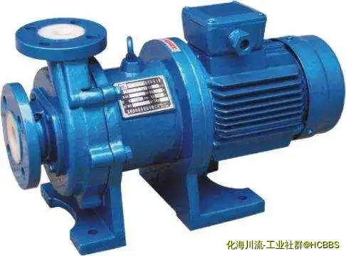

太仓的IMC型的磁力泵为什么要加联轴器呢,为什么不是电机轴直接和外磁钢相连。。。两张图片分别为磁力泵用联轴器和不用联轴器的,求大神分析下各有哪些优缺点

直连式的优点是占用场地小节约空间,安装简单,维修时不需要拆卸管道,维修方便。

加联轴器 有什么好处呢
发表于 2017-8-3 09:41:09
带联轴器的,启动时有缓冲,稳定性更好一些,与直连相比各有优劣,但一般大型号的还是建议使用带联轴器的。

还有这种 直连带底座的

磁力泵的磁力联轴器是由泵所输送介质冷却的,如果介质中有硬质颗粒,很容易造成隔离套划伤或划穿,有时如果维护方法不当也有可能造成隔离套的损坏

1.节省磁钢
2.降低隔离套内涡流损失

一个为卧式电机,一个为立式电机
发表于 2017-8-4 15:28:05
直联有直联的好处,例如占地面积小,同心度不需调整等~~带联轴器的,则检修成本低~~
发表于 2017-8-4 16:59:20

生产厂家说的【带联轴器的,启动时有缓冲,稳定性更好一些,与直连相比各有优劣,但一般大型号的还是建议使用带联轴器的。】
