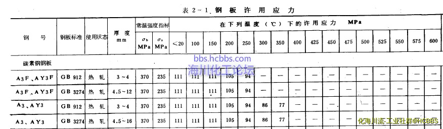

谢谢 我想要82年旧版,主要想查A3F钢的许用应力。
GB150-1989《钢制压力容器》中A3F钢的许用应力可作参考。
