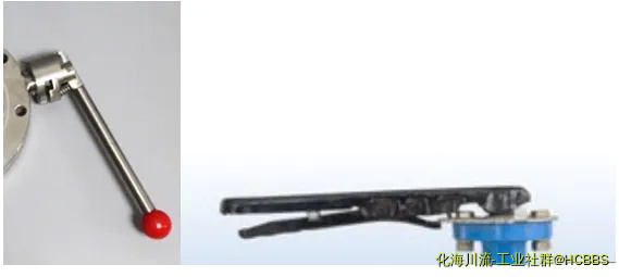

这两种都是蝶阀上的手柄,请问有什么区别,订货时应如何区分?

不用区分,两种不同的蝶阀,所配置的手柄不一样

啊?左边的,可以开关;右边的除了开关以外,还可以根据齿的位置,控制阀门打开大小吧?  详情 回复 发表于 2017-7-31 13:49

左图只有开关两个位置,右图是可调手柄

开关指示的位置不一样。

一个是拉杆式手柄蝶阀~~另一个是鸭嘴式多位手柄蝶阀~~

这类阀门扳手就得按照生产厂家提供。要我说不如自己加工为好。再过段时间旧阀门下线,备件多多啦。

拉杆式手柄、-------------鸭嘴式多位手柄

完全基于厂家的设计,而非不同的类别。
