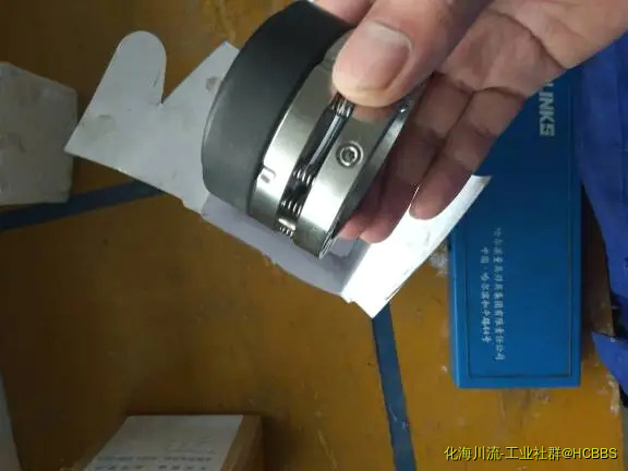

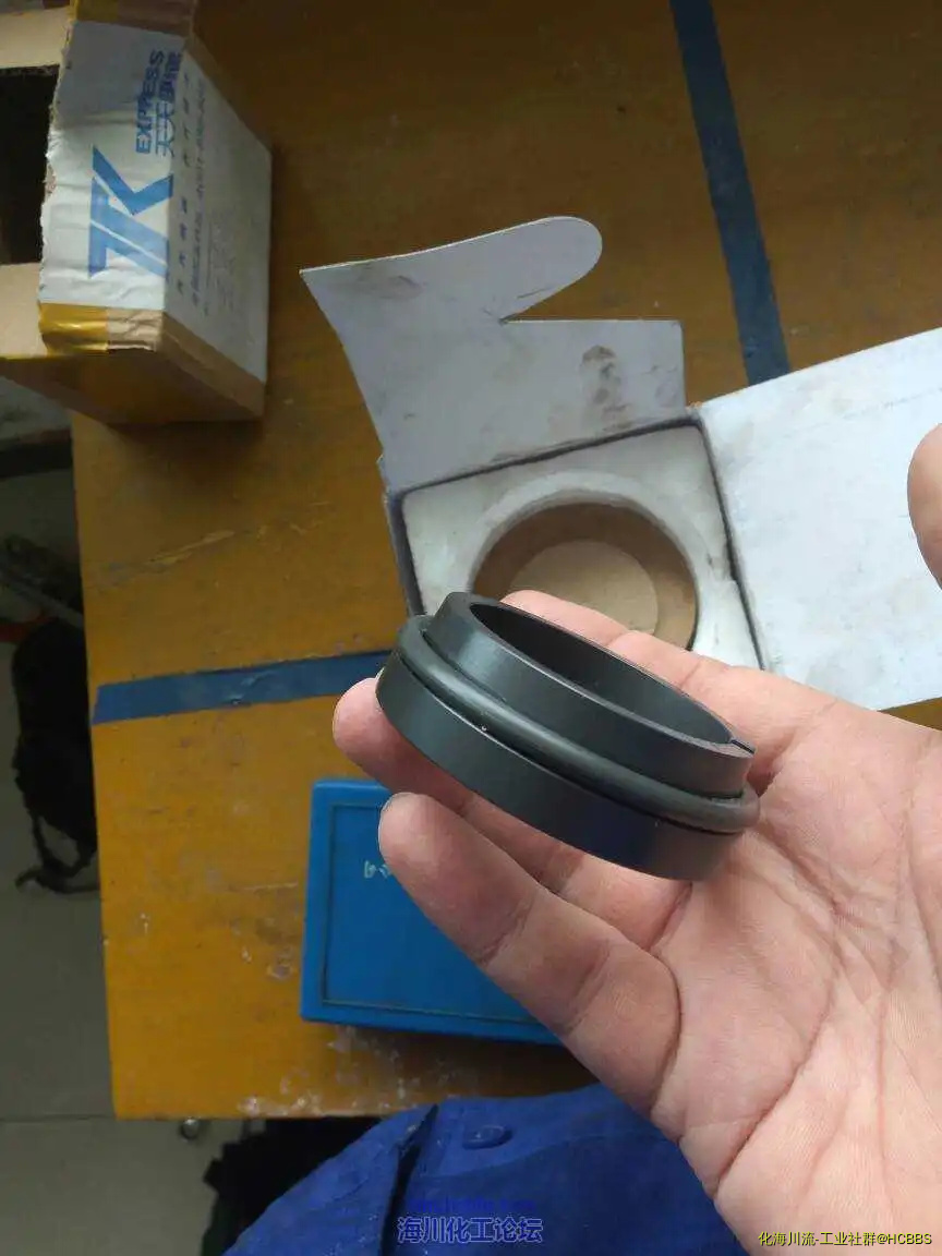

静环
发表于 2017-7-31 10:45:50
442159460 + 5 积极参与
动环
发表于 2017-7-31 10:46:47
442159460 + 5 积极参与
