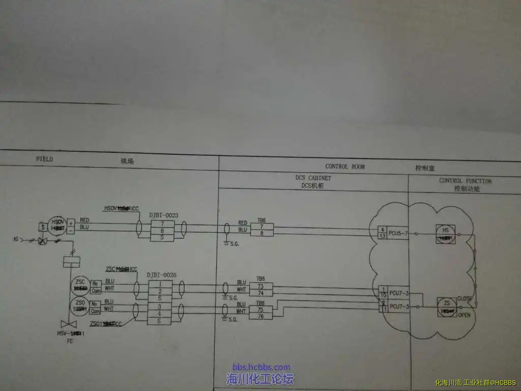

电磁阀带反馈

DCS   :DO输出,DI反馈

电磁阀控制阀门开关,阀位返回DCS。
