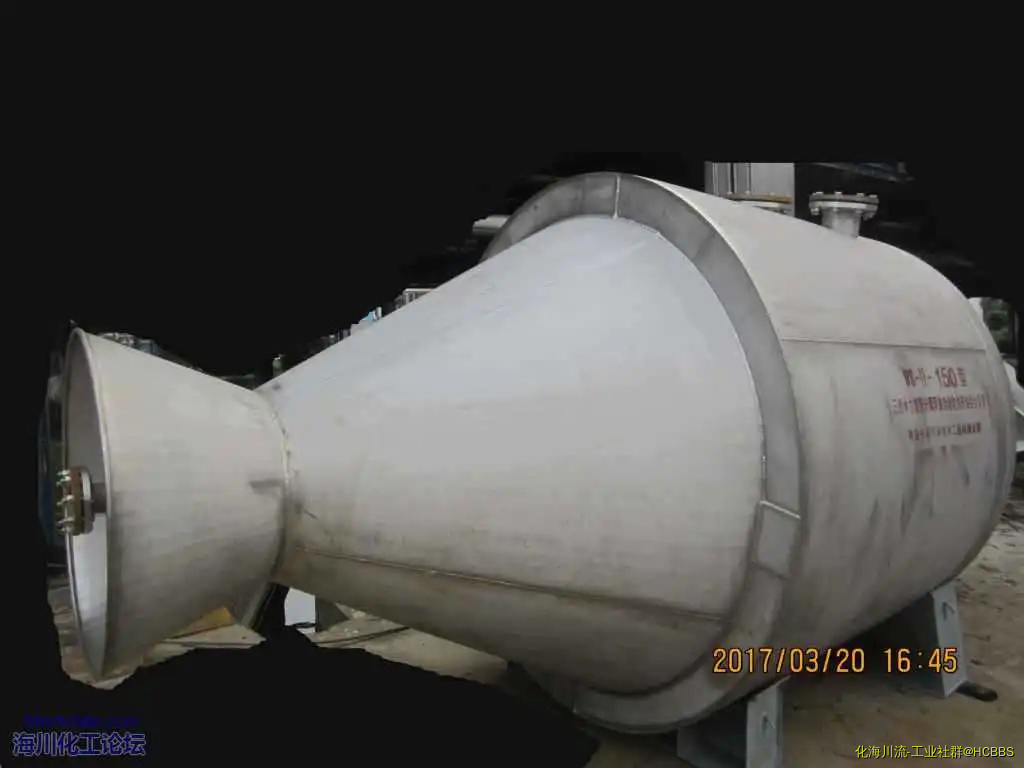

污水处理厂刚上的罐中罐设备,下图是我自己拍的内罐图片,当时本来还准备在安装过程也拍几张的,但是施工队一直在里面焊,所以错过了机会。
下面这张是在网上找到,因为准备发帖时,发现我没照全景图,上面的这张怕大家看不清楚,所以在网上找了一张清晰一点的图片。
下面这个是在网上找的图片

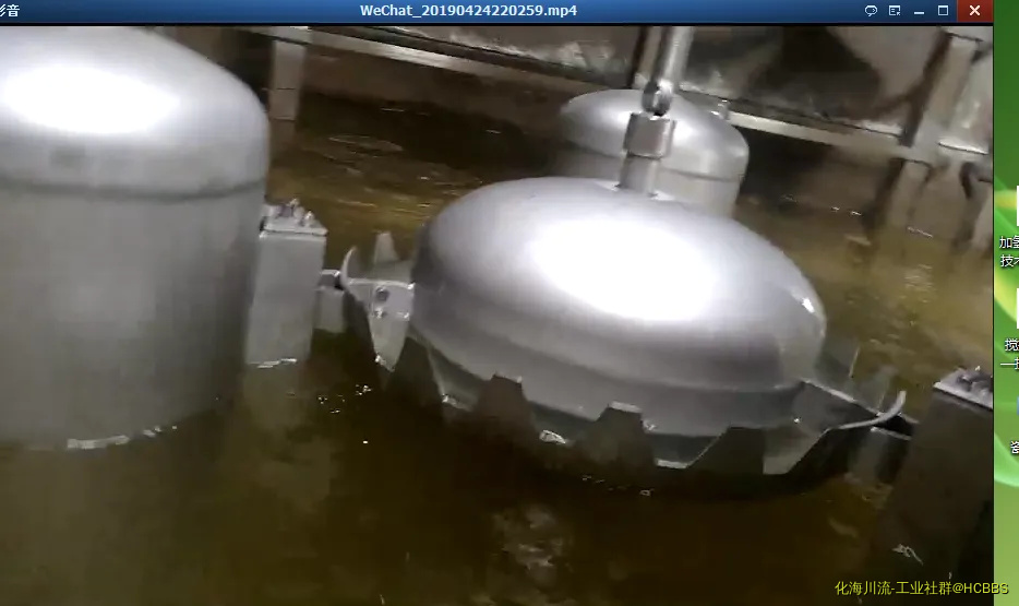

最近也在调试这个设备
发表于 2019-4-24 22:15:10
WeChat_20190424220259.mp4
1.89 MB, 下载次数: 3, 下载积分:财富 -5 财富值
视频可观。  详情 回复 发表于 2019-4-24 22:19

视频可观。
