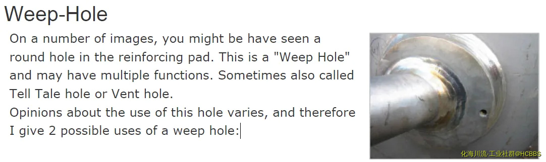

目前项目要求管道上的加强板需要进行气密试验,
1、想请教下你们做过相关试验的是怎么处理的?
2、加强板上的孔一般开多大?
3、这个项目规格书上要求6mm的孔,怎么和试压进气管线相连?

你不都留1/4" NPT的螺纹孔了吗?那就可以接。
你图纸也画了,不会做了?

这个是找的资料,问题是1/4“这么小的螺纹管件没见过?还是外螺纹的,孔太小了
