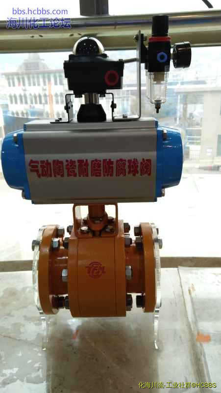

求液氯储罐切断阀品牌!要求大品牌

      衬氟球阀就行了呀,气动或者电动的都行。如果不差钱就用陶瓷球阀,耐用很持久。
发表于 2017-7-20 19:56:31
现在一些地方要求液氯阀门要波纹管密封了吧  详情 回复 发表于 2017-7-21 11:06

明江牌,专攻液氯。
