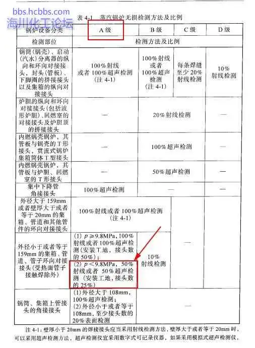

我们是燃气蒸汽联合循环的余热锅炉,主蒸汽参数是3.82MPA/450℃,设计院给的主蒸汽管道焊接设计居然是:抽检10%!!!,焊缝质量等级III级合格!!可恶,好业余的设计院!
第一个问题,我在DL/T 869-2012中表5找到了。应该抽检50%,我们作为业主,要求提高到100%。
第二个问题:有没有哪些规范说明多高压力、多高温度的蒸汽管道焊缝的质量等级是多少级合格?是I级、II级、III级还是IV级?NB/T 47013里面好像没有对此有规定,DL/T 869也没有。。。DL/T 869只有I II  III级的简单描述,至于多高压力、多高温度的蒸汽管道焊缝的质量等级是多少级合格,没看到相关说明!还有,是不是一般管道对接焊的无损检测一般都采用RT?
求各位海友给我支支招,谢谢各位。

锅炉焊接接头质量等级不低于II级,检测技术等级不低于AB级。

首先,主蒸汽管道属于锅炉范围内的管道,主要验收执行标准是《锅炉安全技术监察规程》,其他标准为辅助标准。管道对接焊缝的无损检测制造安装一般采用RT,检验时一般采用PT。你们的锅炉属于A级锅炉,只要按照锅规对号入座就可以了,没有你想的那么复杂。

这个要看你是用来干啥的,如果是发电用,一直到汽轮机都属于锅炉范围内的管道;如果不是发电,主汽阀出来后直接和用热设备连接,一般200米范围内也可以参照锅炉范围内管道的检验标准。

有没有哪个规范规定多高压力和多高温度的管道的焊缝质量等级是哪个等级(I  /II/III等)?如果知道哪个规范,告诉一声哈。
发表于 2017-7-14 23:54:00
承压锅炉合格级别就是我说的那个,只要符合《锅炉安全技术监察规程》的锅炉,合格级别没有区别  详情 回复 发表于 2017-7-19 08:43

“管道对接焊缝的无损检测制造安装一般采用RT,检验时一般采用PT”   检验一般用PT?不理解什么意思。RT不能用来检验吗?
发表于 2017-7-14 23:55:26
定期检验用RT比较少,主要是麻烦,而且在安装制造时已经采用RT了,埋藏缺陷的危害程度要小于表面缺陷,除非有特殊要求,对于管道一般都采用PT检验就可以了,  详情 回复 发表于 2017-7-19 08:45
