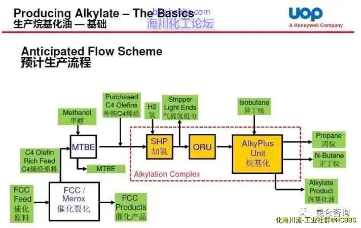

这个烷基化有特别的地方么?
烷基化不都是利用异丁烷与正丁烯进行烷基化反应形成2,2,3-三甲基戊烷么?只不过每家专利商选用的流程细节,操作条件、催化剂不同。
原料处理过程中,注意别把上游MTBE中的甲醇带到烷基化工段。

jacques0920楼主 | 显示全部楼层       最后访问IP北京市
qugd 发表于 2017-7-18 16:10
这个烷基化有特别的地方么?
烷基化不都是利用异丁烷与正丁烯进行烷基化反应形成2,2,3-三甲基戊烷么?只不 ...
主要是SHP和ORU单元

anndy1971VIP会员 VIP会员 | 显示全部楼层       最后访问IP陕西省
这个工艺看上去挺完整的。也比较复杂。
