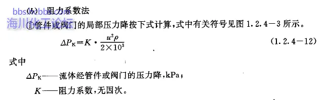

请问大家变径的阻力降是怎么计算的,我是按照附件算的,天然气流速在30M/S时,一个6寸变10寸的变径,夹角是45度。阻力降竟然达到了1bar。个人觉得这个压降不可思议,在此请教大家
还有几点疑问:
1,在k值的计算中,扩变径6"x10"的K值要比窄变径的K值10"x6"大,这个对么?
2。变径正常的阻力降是多少?
3。计算变径所用到的U是变径内的平均流速,还是变径入口的流速?
4。对于三通的阻力降计算,没有找到等径三通和异径三通对阻力系数的区别,请问是否有区别,可否帮忙提供相关资料?
附件引用文件为HG-T 20570.7-1995管道压力降计算

按照你给的数据粗算:k=1,密度20个大气压的话才是10,压降才4.5 kpa距离1bar(100kpa)还差的远。正常一个变径的压降都没有4.5kpa这么高的

谢谢您的计算,能否提出公式,我在这个不是常压的天然气 ,流量是39824NM3/h 密度是0.75KG/NM3 操作温度是24摄氏度,操作压力是13.75barg

我按照附件公式算 K=1.51 一个6寸变10寸的变径,请问你的K值是怎么得出的?

随便取的,按照1.51也算不得1bar啊 密度0.75kg/Nm3这个数据有点奇怪,什么浓度的天然气,怎么这个密度,单位是标准立方  详情 回复 发表于 2017-7-13 09:14

这个密度是标准状况下的密度,即一个大气压,0摄氏度的情况,你要按照工况下的密度算么?

工况密度,没查东西,就是按照你给定公式算的  详情 回复 发表于 2017-7-14 08:49
hwb728 发表于 2017-7-14 08:40
可否抽空回复下我的疑问,是要采用工况密度么?能否提供下计算过程,上传一个图片,学习下

请问就是所有的阻力降的密度都应该是选用工况密度么?U这个是按照平均速度计算么?
