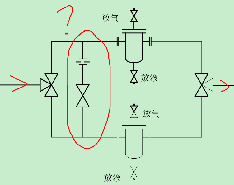

看到好几个压缩机的润滑油管线上都有这种配置
不太明白这根线有啥用
还请高手指点
O(∩_∩)O谢谢

我认为均压作用

平衡用的吧

加了限流孔板,投用备用过滤器时充压用的,防止压力波动大造成连锁停机。

压缩机都有油压自保,不过好像也都有延时吧,设计意图是防止投用备用时压力下降至低限触发自保,不过可以通过延时来防止触发吧

先打开此阀,灌满液体,压力平衡后,在进行切换,保证切换过程不造成明显波动

空管状态下切换阀门大流量油会冲破滤芯,切换前先让油灌满过滤器

你的两个过滤器用的三通阀,这样设计很有必要,如果每个过滤器分别有进出口阀,不选用三通阀,就没有必要这再加这条管线了

我觉得因为备用过滤器里是充满液体备用的,保证随时而已切换。为了防止液膨所以设置了压力平衡的侧线

限流均压~~备用过滤器再投用时,打开此阀~~如果入口不是三通,而是各有一进口阀,则不需要此均压阀~~

投用备用过滤器时使用,防止润滑油系统压力波动,造成联锁。

那个阀门我认为是常开的,在过滤器检修的时候才关闭,过滤器检修完成后,就要在过滤器和设备管线内充满油。以备随时切换。管线的作用就是注油时控制流量,防止对系统压力造成影响,正常运行时防止备用过滤器憋压。

充液阀,切换的时候主要用来充压,你后充压阀有个孔板就是为了防止阀门开度过大,造成运行设备失压。

增加了限流孔板,是维修完成后,让少量油通过,投用备用过滤器时充压用的,防止压力波动大造成连锁停机。
