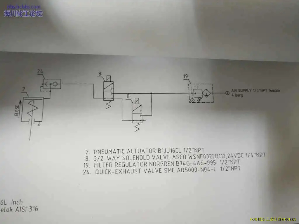

气路开关球阀,我看到的有以下两种不同气路控制,请教一下这两种气路有什么区别?适用范围分别是?气路一:
气路二:

从图上看控制原理一样,气路二多一个气路放大用在有较大执行气缸的阀门
发表于 2017-7-9 22:17:37
气路放大?您指的是气路上直接经过电磁阀的话,仪表风流量会比较小,而经过气控换向阀的话仪表风流量会较大?  详情 回复 发表于 2017-7-9 22:52

一图是停电紧急关阀,图二停电停气紧急关阀。

气路放大?别吓我啊,图二是多级保护吧,增加了一个停气跳闸,防止气压不足时工作

第一个接口排气只有1/4,第二个是1/2,第二个排气速度会快些,原理是一样的

图2和图1最终实现的目的是一样的,但是图2多了气源故障保位阀14,气源压力不足的时候电磁阀无法排气,确保开关阀不动作。从增加的单向阀26也证明了这一点。

图二增加气源放大器,通过电磁阀控制气源放大器,使主气源管迅速进入或者气缸内气体迅速排出,加快阀门动作时间。26是Y型排污阀,用来检查气源管有无堵塞。看英文注释。

26 CHECK VALVE是指单向阀/止回阀。

我认为:1 两图都没有保位功能,由于有快速排气阀24的存在,只要24的右边没有气压之后,阀门气缸会迅速被24排空
             2  两图都是当2个电磁阀同时掉电的情况下,阀门气缸排空。
             3  图二多的功能,当供气压力低于正常值时(这个值应该由气控换向阀决定),即使电磁阀没有掉电,阀门气缸排空。
发表于 2017-7-13 15:09:18
timwangwt + 2 感谢您的指点
认真再看了一遍,之前我的分析错了,图二的14确实是快速开阀的用的,不是保位。

图一主气路通过两个并联电磁阀1/4接口
图二主气路1/2接口,并联电磁阀控制主气路通断
图二适合大气缸的阀门,图一适合小气缸阀门

图一电磁阀进快排阀再进模头 图二电磁阀控制booster再进模头 图一关阀速度快 图二开关速度都快

图1阀门开启速度取决于电磁阀大小,关闭速度快。    图2阀门开启速度取决于气控阀大小,关闭速度快。
对于大气量阀门,气控阀比电磁阀要便宜得多,所以会优先考虑用大气控阀,小电磁阀。
对于图2电磁阀进气加单向阀,应该是想做失气保位功能。但是如果停气的话电磁阀侧无法排气,气控阀保持进气。但是气控阀进气压力没有,快排阀还是会排气,根本起不到保位作用。应该将单向阀移到减压阀后。
