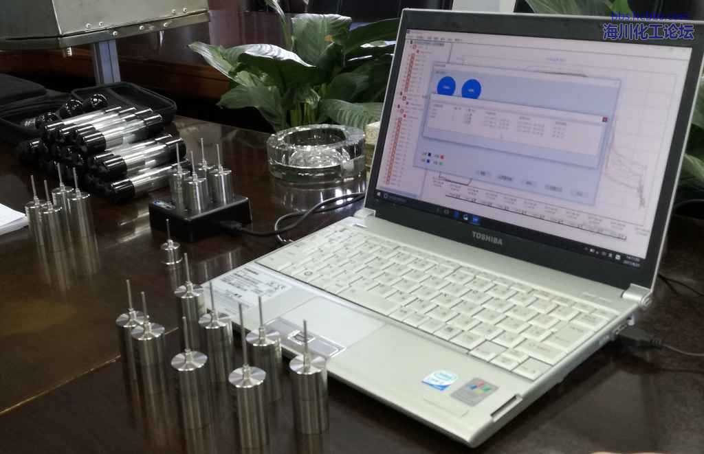

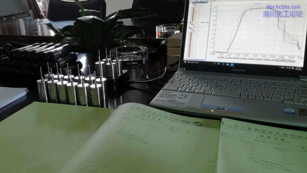

秀一秀刚买的无线温度验证探头。申请了很久,领导终于让买了,之前用有线的,一些特殊环境无法测量。

不明白“走什么协议”,反正就是使用前放在读数器上设置采样时间,采样间隔等信息,之后启动记录器,之后把记录器分布在要测试的空间内; 我们经常要测试密封容器里的蒸汽温度分布情况,用这个方便。

简单说一下,这个探头不加隔热套的裸机工作范围是-50℃~140℃,精度是±0.05℃;
加隔热套最高到400℃,超过200℃到400℃的精度是±0.15℃;
高温电池用两年左右( 厂家的说法);另外,防水及水蒸气,防油,耐高压及防爆等(说明书是这么说的);
另外,这东西应该很少很少用户,应该是非常冷门的东西。回复上面的兄弟,两万那是进口品牌,我们可买不起,这个是国产的,便宜多多了!

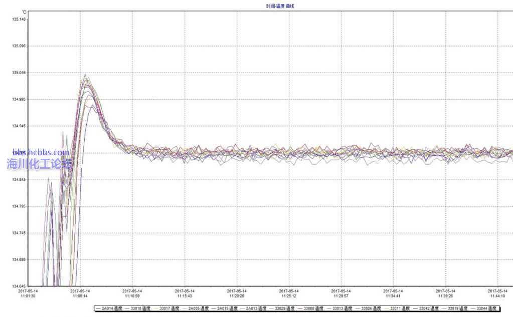

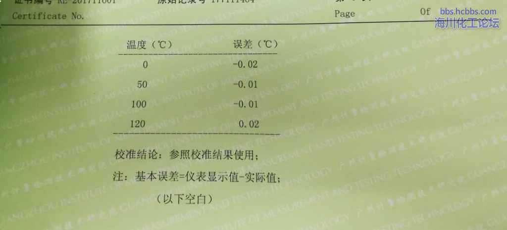

谢谢这位兄弟普及,详见计量院的校准证书。还有我们当时用单位的恒温油槽134.900℃抽检部分探头的波形图,毕竟是花了不少钱买的东西,我们还是要认真对待的。不好意思,曲线图不知道为何上传就不清晰,看不到刻度,这么说吧,我们恒温槽对比的标准显示134.900℃,十几个探头的采样值显示都在134.895℃左右(平均值),波动在正负0.02以内。目前软件很多功能我还不好用,只会用一些简单的功能如导出Excel表或者打印简单的灭菌报告,曲线图等等,等进一步熟悉了再来讲讲使用心得。

134.900℃其实是我错误的说法,准确点说,恒温槽的0.001位波动其实很大的,不可能稳定在0.001,大概在0.001到0.005之间波动,但是0.01位是非常稳定的,之前观察过6小时内0.01位一直不会变化的。我翻了一下计量院的校准证书第二页,用的是二等标准铂电阻加八位半万用表一起测量的。
