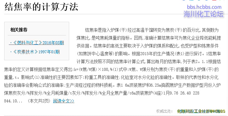

关于煤耗,其实也就是结焦率的计算问题,因为吨焦耗煤量和结焦率互为倒数的。
根据灰分、挥发分等化验室数据,准确的计算出结焦率,取倒数也就是吨焦耗煤量了。关于结焦率的计算方法,可参考2016年第3期《燃料与化工》上的一篇论文。 S)X5D[@`VDS0%_U~PGZP1}J.png

1、根据结焦率的定义计算
根据“结焦率是指入炉煤(干)经过高温干馏转变为焦炭(干)的百分比”这个定义,结焦率的计算公式应为:k =W煤/W焦×100,  %
式中:W焦、W煤————分别指出炉焦炭(干)的重量和入炉煤的(干)的重量
此公式可以指一段时间内(例如一天、一个月或一季度等)生产的干焦炭总重量占耗干煤总量的百分比;也可以指一段时间内平均每孔炭化室所出焦炭的量占平均每孔炭化室装煤量的百分比。
2、利用煤、焦炭灰分之间的关系求结焦率
炼焦过程中,100吨煤生产k吨焦炭,如果认为煤中的灰分全部转入焦炭,且成分不发生改变,根据灰分的物料守恒,可得关系式:100×Ad煤=k×Ad焦
整理后,k=Ad煤/Ad焦,  %
3、利用炉煤和焦炭的挥发分求结焦率k =(100-Vd煤)/(100-Vd焦)
如果认为煤在炼焦过程中,所减少的重量即为挥发分的减少量,那么根据物料守恒,可得另一个简单的关系式:100-(Vd煤-Vd焦)=k
4、由入炉煤的挥发分与炼焦操作条件求结焦率(52年国际焦炭会议推荐的公式
k=103.17-0.75Vd煤-0.0067tJ,  %
结焦率是指入炉煤(干)经过高温干馏转变为焦炭(干)的百分比,是焦化生产工序中一个重要的经济技术指标,它的倒数即为煤焦比,则是吨焦耗煤量的指标。因而准确地计算结焦率这一数值,则为焦化生产企业降低消耗、节约能源(如吨焦耗电量等)提供了切实可行的数据依据
