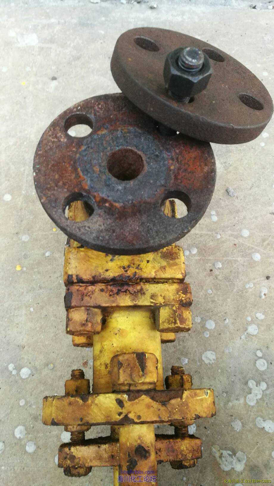

上图是法兰长期盲板泄露腐蚀,阀门内漏加盲法兰无法密封,下图是将法兰面打磨光滑,重新使用。大家都怎么做?

换一个拜

太薄了。。。。。

密封面进行简单打磨处理后,其密封面可能存在凹凸不平、划痕、凹坑等影响垫片密封性能的缺陷。
如需要进行腐蚀层去除,建议采用车削的方法进行。或只对表面进行砂纸简单处理

这个问题最好是换一个,在就是平时做好阀门保养工作。。。
