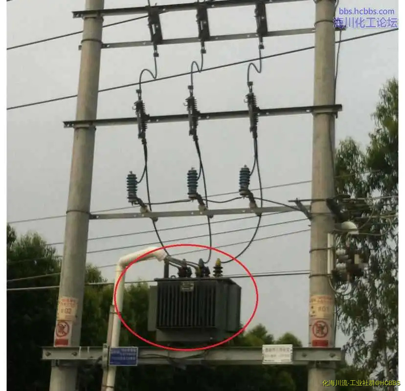

这是什么类型的变压器?
4.2K |8
111wwwwVIP会员 VIP会员 | 显示全部楼层 |阅读模式       最后访问IP广东省
这是什么类型的变压器?经过路边的电线杆看到的,好常见的那么种,是油浸式吗但没有看到油枕。大家指点下

油浸式风冷变压器

111wwww楼主 VIP会员 VIP会员 | 显示全部楼层       最后访问IP广东省
xinht1 发表于 2017-7-1 13:44
油浸式风冷变压器
变压器上面的陶瓷件是哪种类型的避雷器?

啊哈,这位海友这就是全密封油浸式变压器,他是没有油枕的,现在使用非常普遍啊(小型配电变压器,一般2500KVA容量以下)!
