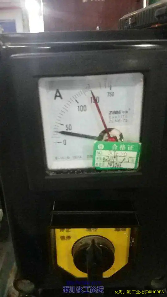

开车快3年了,有2台离心泵,分别作用不同的塔,主要作用打循环,目前其中一台(水洗泵)出口开很大,电流很小
第2台是出口开很小,但是电流很大?
他们2个电机是一样的。求教怎么选泵选合适的电机?麻烦海友帮分析下?

泵的额定电流是多少?电流偏大应该考虑泵的方面。

电流大不大,你先看泵是否一样,如果泵的参数不一样,电流自然会有区别。如果泵的参数是一模一样电流不一样那就是泵或者管道等设施出现问题。
你提的问题很不具体~
发表于 2017-6-27 10:24:34
选泵要搞清楚你需要的流量扬程,泵输送的物料具体性质,比重什么的。然后计算泵轴功率。泵的轴功率乘以物料比重,可以确定泵应该要选多大电机。

电机和联轴器是否同心?
