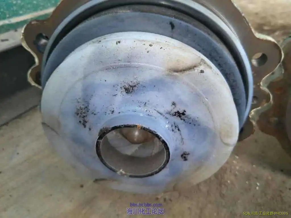

我公司购买了一批氟塑料泵,用了没多久,有几台泵叶轮出现了以下损坏(如图)。输送的介质是四氯丙烯和五氯丙烷,使用温度约为110摄氏度。液体当中没有颗粒杂质,请教一下到底是什么原因。是否是汽蚀造成的?如需提供其他信息我可以补充。万分感谢!

前盖完全掉落
前盖完全掉落
流道像被割了
流道像被割了

温度高了,输送常温料没问题
发表于 2017-6-22 08:27:46
110度 普通的氟塑料材质扛不住啊,当时选型供货的时候没有沟通温度吗?
发表于 2017-6-22 08:31:01
110度并不高啊,以前温度高会形变,但是这种彻底的脱落几乎没见过。  详情 回复 发表于 2017-6-22 08:48
第二张流道被割的,倒像是气蚀引起的  发表于 2017-6-22 08:35

具体是哪种氟塑料啊?  不同的氟塑料耐温度不一样的
发表于 2017-6-22 09:58:21
FEP的 46 不是26  详情 回复 发表于 2017-6-22 12:08
看他图片应该就是FEP的  发表于 2017-6-22 10:34
海川副教授  |  头衔:  【海川活跃分子】
是由于温度高,氟塑料软化增加冲刷磨损量。

温度高了 。要用PFA的  我估计你的泵盖也有损坏吧 。第一张损坏的也太厉害了 是不是质量问题?高温的话 最多变形  怎么脱落了 。
发表于 2017-6-22 14:46:18
110度还不至于用PFA吧 氟合金够了,但是这不像是单纯的高温引发的  详情 回复 发表于 2017-6-22 15:57
发表于 2017-6-22 15:57:14
不 其他地方可以不用PFA 但是叶轮最好要用,因为他是每分钟2900再转的呀 。热能更大。有点像质量问题 。找厂家解决,  详情 回复 发表于 2017-6-22 16:38

看起来是老化后脆化引起的。估计是温度过高或者是介质内有致老化的因素,建议与厂家沟通下,若材质原因,建议更换其他材质。

操作使用没问题的话就是质量问题,找厂家查看分析下质量问题就走质保。so easy

你这第二张图片有啥故障了?
发表于 2017-6-22 16:39:05
叶轮前盖每一片流道上都有被切割了的样子  详情 回复 发表于 2017-6-22 16:49
达人级化工泵楼主 VIP会员 VIP会员 | 显示全部楼层       最后访问IP安徽省
wuchangjian 发表于 2017-6-22 16:39
你这第二张图片有啥故障了?
叶轮前盖每一片流道上都有被切割了的样子

温度高了,要选用PFA。
