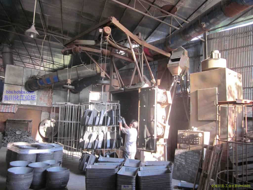

第九十八图
参考答案:
1、老护用品用品没有穿戴安全帽、防护服、防护眼镜
2、现场5S加强,东西要求定制定位摆放
3、现场物通道
4、现场物消防设施
5、现场物警示标志
6、现场无操作规程
7、现场通风设施要加强
8、现场没见有应急设施
9、该作业环境是否应有二人以上操作
10、该吊装设施是否需要有资质,并定期检查,加强维护
