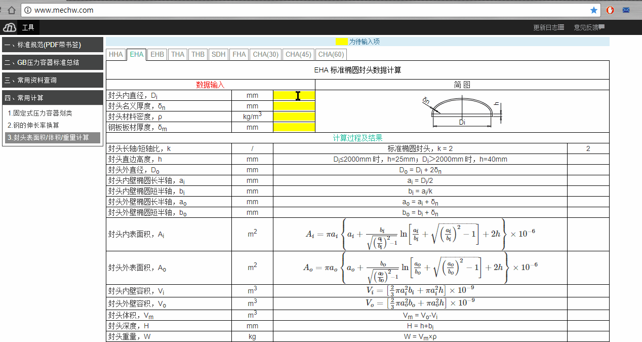

      本人写了个各种封头表面积、容积、重量在线计算的小程序,计算依据是GB/T 25198-2010《压力容器封头》的附录A,和各位海友分享,欢迎各位海友拍砖。
      计算程序放在网址: www.mechw.com  [工具]---[常用计算]---[封头表面积/容积/重量计算]
      计算结果都和25198的表格以及PRO/E 3D模型的结果对照过了,可以信任。

这个可以直接在楼主给的链接里面计算,但是不能下载啊
发表于 2017-6-20 16:53:24
在浏览器里可以直接打印计算书  详情 回复 发表于 2017-6-20 18:03
mechw楼主 VIP会员 VIP会员 | 显示全部楼层       最后访问IP江苏省
在浏览器里可以直接打印计算书

THA型封头计算结果与GB/T 25198-2010不一致?
发表于 2017-11-22 11:10:43
一致呀,我对照过。能详细说明一下吗,最好截个图
发表于 2017-11-23 09:46:41
又试了一下,是一致的。 不好意思,难道昨天看错了?  详情 回复 发表于 2017-11-23 12:01

又试了一下,是一致的。
不好意思,难道昨天看错了?

请问能提供带折边的锥形封头折边部分的容积的公式吗?
发表于 2018-5-17 17:28:46
GB/T 25198-2010 附录有的
