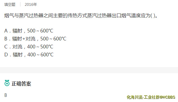

[讨论] 【注册动力】烟气与蒸汽过热器之间主要的传热方式蒸汽过热器出口烟气温度应为( )。
1.2K |3
这题在哪里有个出处么
还请高手指点
O(∩_∩)O谢谢

这个不知道为什么是B。【蒸汽过热器的分类 1. 按传热方式,蒸汽过热器可分为对流式、辐射式和半辐射式。 2. 按结构特点,蒸汽过热器可分为蛇形管式、 屏式、墙式和包墙式。它们都由若干根并联管子和进出口集箱组成。 3. 过热器在锅炉中的位置和结构可以分为:在炉膛壁面的墙式过热器,在炉膛上部不同位置的分隔屏和后屏,在对流烟道中的垂直式过热器和水平式过热器,构成水平烟道和尾部竖井烟道的包覆过热器。】

B

教材P42 最后那段  写了  过热器是 对流换热和辐射换热
