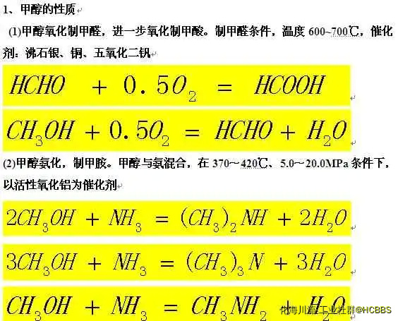

    分子式CH3OH,相对分子质量32.04,常压沸点64.7℃,常温常压下是无色透明、略带乙醇香味的挥发性液体。甲醇与水互溶,在汽油中有较大溶解度。甲醇有毒,易燃烧,爆炸极限为6.036.5%(体积分数)
    具有醇类的典型反应;因含有甲基,所以又能进行甲基化反应。
(3) 甲醇羰基化。甲醇与一氧化碳250℃5070MPa条件下,通过碘化钴催化剂,或者在180℃34MPa件下,通过铑的羰基化合物催化剂,以碘甲烷为助催化剂,合成醋酸。
合成甲醇属于体积减小的放热反应,从反应平衡角度,低温和高压均有利于甲醇生成。副产物有烃、醇、醛、醚、酸和酯等化合物。
