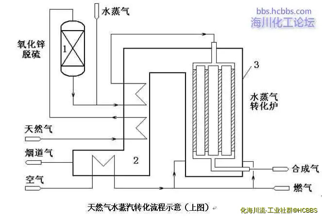

第一节 天然气水蒸气转化法
先加入少量的氢气使有机硫转变成为H2S,然后进入ZnO脱硫槽进行脱硫,按水碳比26加入水蒸汽,混合后进行反应,生成H2COCO2等的混合物。

10、甲烷水蒸汽转化的生产工艺
甲烷水蒸汽的二段转化:
一段转化炉温度在600℃~800,催化剂填充在炉膛内的若干根换热合金钢管中,反应气体从上而下通过催化剂层。在二段转化炉中,催化剂直接堆砌在炉膛内,炉壁内衬耐火砖,反应温度可达1000℃~1200,以保证CH4尽可能高的转化率。
  进入二段转化炉的转化气中(CO+H2)N2=33.1,二段转化炉相当于绝热反应器,总过程是自热平衡的。由于二段转化炉中反应温度超过1000,即使在稍高的转化压力下,CH4也可转化得相当完全,合成气中的CH4含量小于0.5%,满足合成氨的生产。
11、甲烷水蒸汽转化的工艺条件
F    压力:采用34MPa的加压条件;
F    温度:一段转化炉反应温度700800℃,二段炉出口温度1000左右;
F    原料配料中的水碳比34 较适宜;
F    空间速度:表示催化剂处理原料气的能力,催化剂活性高,反应速度快,空速可以大些。
12、甲烷水蒸汽转化的工艺流程(以凯洛格工艺流程为例 )
1—钴钼加氢反应器;2—氧化锌脱硫罐;3—对流段;4—辐射段(一段炉)5—二段转化炉;
6—第一废热锅炉;7—第二废热锅炉;8—汽包;9—辅助锅炉;10—排风机;11—烟囱
