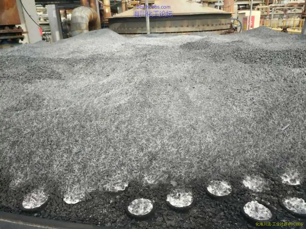

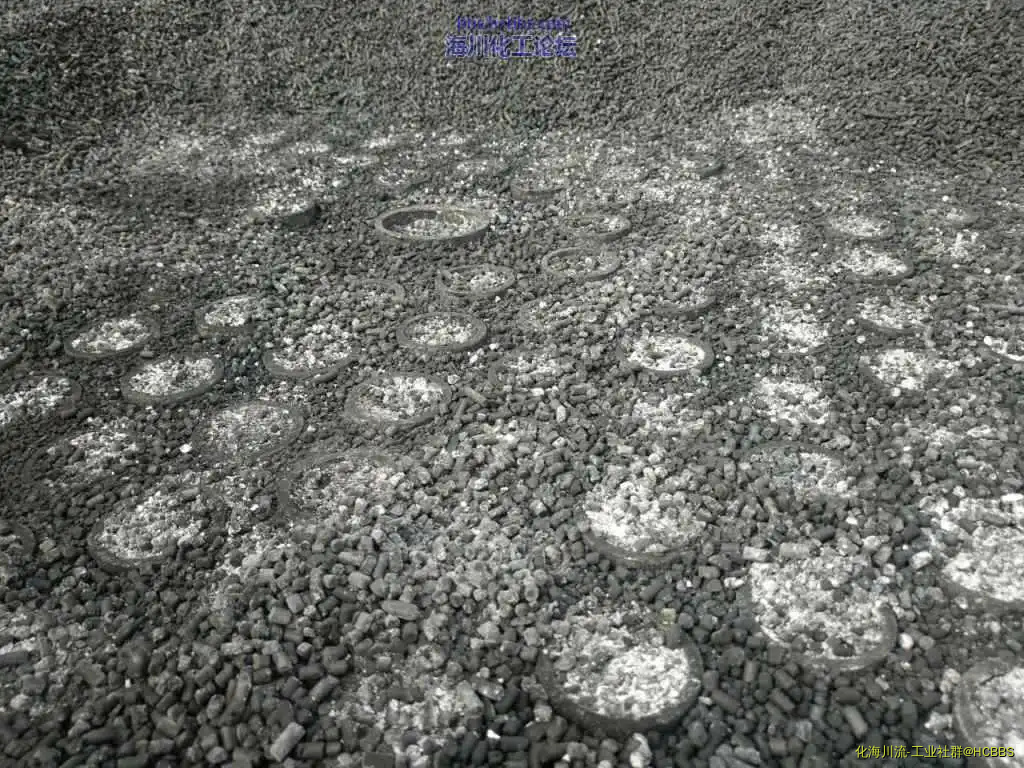

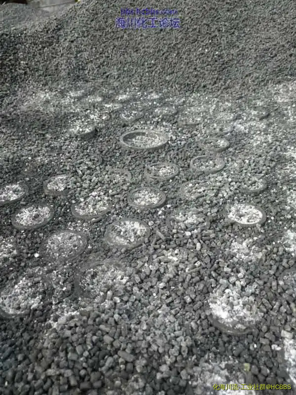

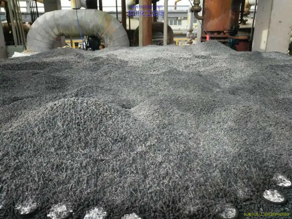

单位使用的转化器出现以下问题,打开上封头触媒发白,是触媒温度太高了造成的?还是其他原因?求助各位大侠。

戰無不勝VIP会员 VIP会员 | 显示全部楼层       最后访问IP河北省
前台还是后台?
发表于 2017-6-13 16:20:07
前后台 都这样  详情 回复 发表于 2017-8-24 21:17
永不※言棄 + 5 积极参与
pvc98VIP会员 VIP会员 | 显示全部楼层       最后访问IP河北省
碳化了,温度太高,传热不好
发表于 2017-6-16 22:29:27
转化器温度不高啊!都在140度左右  详情 回复 发表于 2017-8-24 21:18
永不※言棄 + 5 深入讨论
是触媒里面的氯化汞生化造成的,转化器反应局部温度过高的原因。注意测温杆的温度和撤热介质的流通量,如果再降不下温度来,可以适当关闭进口管道阀门。
发表于 2017-6-19 23:00:26
罗小阳 + 8 深入讨论
sdw831024VIP会员 VIP会员 | 显示全部楼层       最后访问IP山东省
前后转化原因不一样,如果是前转化可能原料乙炔杂志高
发表于 2017-6-22 16:49:14
乙炔除硫磷 很彻底啊,采用的是硫酸清净  详情 回复 发表于 2017-8-24 21:20
罗小阳 + 5 深入讨论
gongyi07-1VIP会员 VIP会员 | 显示全部楼层       最后访问IP内蒙古自治区
这个是不是前台进口有较多白色粉末,分析下工艺的原因吧。不知道贵单位乙炔清净用的是什么清净方式,白色粉末可能是氯化铵
发表于 2017-6-24 09:38:08
采用的是硫酸清净  详情 回复 发表于 2017-8-24 21:19
罗小阳 + 5 积极参与
總是在敷衍╮VIP会员 VIP会员 | 显示全部楼层       最后访问IP青海省
转化器温度过高,可能造成触媒碳化了
发表于 2017-7-21 15:26:05
转化器温度过高,可能造成触媒碳化了
发表于 2017-7-21 15:25:39
永不※言棄 + 5 深入讨论
BETMZ楼主 VIP会员 VIP会员 | 显示全部楼层       最后访问IP新疆维吾尔自治区
前后台  都这样
发表于 2017-8-24 21:17:00
pvc98 发表于 2017-6-16 22:29
碳化了,温度太高,传热不好
转化器温度不高啊!都在140度左右
发表于 2017-8-24 21:18:19
gongyi07-1 发表于 2017-6-24 09:38
这个是不是前台进口有较多白色粉末,分析下工艺的原因吧。不知道贵单位乙炔清净用的是什么清净方式,白色粉 ...
采用的是硫酸清净
发表于 2017-8-24 21:19:12
乙炔除硫磷  很彻底啊,采用的是硫酸清净
发表于 2017-8-24 21:20:15
把白色的东西看看能不能刮下来,做一下实验看看。  详情 回复 发表于 2017-8-24 22:39
罗小阳 + 8 深入讨论
BETMZ 发表于 2017-8-24 21:20
乙炔除硫磷  很彻底啊,采用的是硫酸清净
      把白色的东西看看能不能刮下来,做一下实验看看。怀疑是硫酸汞。
      硫酸汞是否是剧毒化学品,硫酸汞的化学式为HgSO4,是一种白色晶体,有毒。密度6.47g/cm。与少量水形成一水物。与大量水(特别是在加热情况下)分解形成碱式盐和硫酸。溶于酸,不溶于乙醇。用于制甘汞、升汞和蓄电池组,并用作乙炔水化成乙醛的催化剂等。
发表于 2017-8-24 22:39:39
不会是单体聚合成树脂了吧。
发表于 2017-8-28 08:39:51
罗小阳 + 3 积极参与
