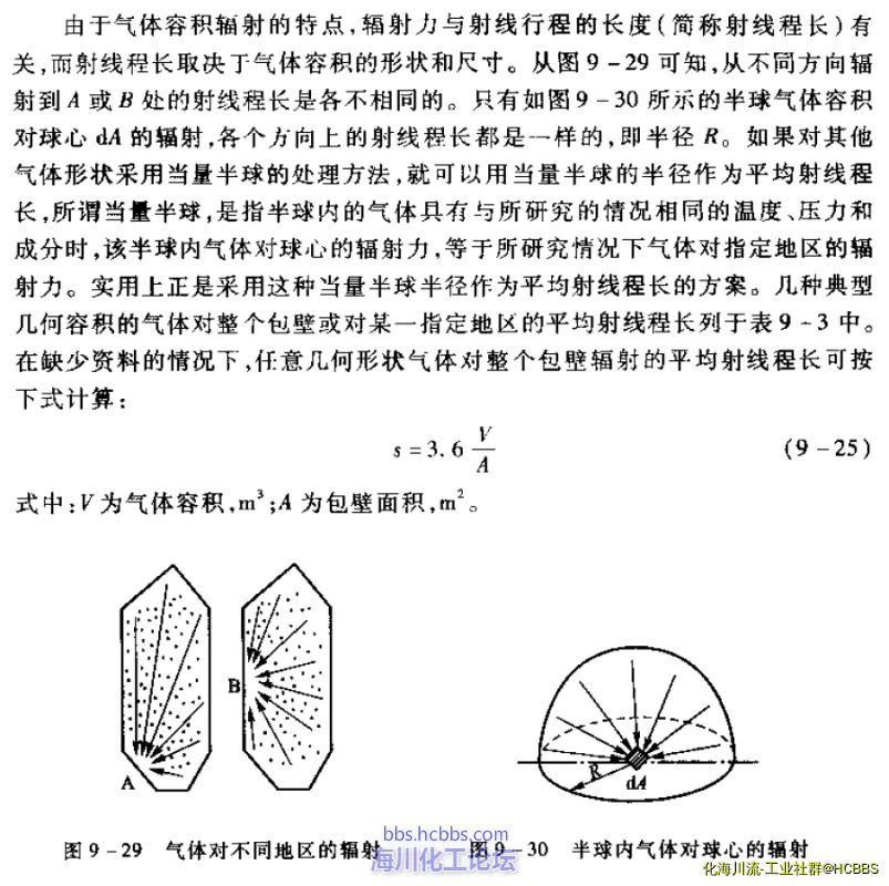

最近在锅炉计算资料中看到一个气体辐射层有效厚度计算通用公式s=3.6V/A(V为气体容积,A为包裹面积),但不知如何得出的。后查资料,在杨世铭主编的《传热学》中找到这个公式,但没有推导过程。同时,在网上看到的资料,有的系数是3.4或者3.5。我自己推算,系数是3.3。想知道具体该怎么算?
公式说明见图片

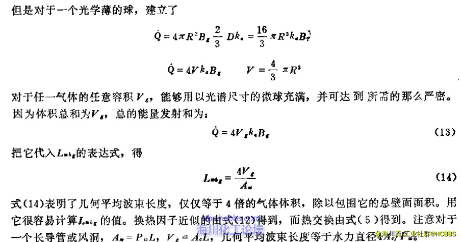

在章熙明主编的《传热学》公式为S=4CV/A,其中C为修正系数,范围0.85~0.95,一般取0.9。
机械工业出版社翻译出版的《换热器设计手册第二卷 流体力学与传热学》(联邦德国 E.U.施林德尔 主编),有关于S=4V/A的推导,但是数学太差看不懂,有人能简单说明吗?
