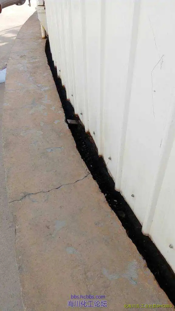

5000立的罐5年了,一直未投用。感觉罐底板缩小了,还渗水。请大家说说自己的看法。

地基移动了吧!水把缝隙给搞大了吧!不是罐缩小了吧

腐蚀了吧

daheishan楼主 VIP会员 VIP会员 | 显示全部楼层       最后访问IP辽宁省
忘说了,围堰内的水泥地面接缝很平整,没有移动现象。

海川副教授  |  头衔:  【海川活跃分子】
基础水泥膨胀,渗水是罐底部的,什么基础做得并不好。
学习了,谢谢回复。

感觉是腐蚀了
Brian.Duke.Lee 发表于 2017-6-7 20:31
基础上面难度还有围槽。
谢谢回复!
罐区有围堰,基础上没有。我的疑惑是:1.基础和底板间为什么产生那么大间距?2.基础上为什么会渗水?

是的。我也在纳闷呢?莫非老的设计是这样的。
发表于 2017-6-7 22:21:30
基础产生不均匀沉降   中间出现下沉

flying00hsVIP会员 VIP会员 | 显示全部楼层       最后访问IP上海市
看起来是腐蚀了,漏了
flying00hs 发表于 2017-6-8 09:41
看起来是腐蚀了,漏了
谢谢回复!外层保温的确有腐蚀的现象。罐本体是304的,5年的新罐暂时还没有严重腐蚀的现象。

这部分水可能是夹层渗进的水,关键是地基浇筑问题,渗水的部分显然是二次灌浆没有处理好,像是随便抹上去的砂浆,就会出现这类现象。还有就是雨水顺着壁面下流,聚集在基础与避免夹角处使其腐蚀的。建议彻底清理,然后用沥青或者胶质材料将这部分彻底处理一下为好。

如果罐内是空的,渗水就应该是从保温层渗入,顺着罐壁流入基础裂缝。
CHANGBAISHI 发表于 2017-6-8 11:10
这部分水可能是夹层渗进的水,关键是地基浇筑问题,渗水的部分显然是二次灌浆没有处理好,像是随便抹上去的 ...
学习了。谢谢回复,我一开始以为是粗中砂垫层下面反上来的水,不知道有这种可能吗?

这个不是的,就是雨水一类的,非地下水及设备水。  详情 回复 发表于 2017-6-8 16:35

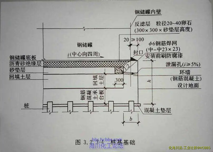

昨天查了一下建罐资料,看了一下GB 50473-2008钢制储罐地基基础设计规范。了解到该罐的基础属于桩基基础,如图。发现该罐没有泄露孔和封口,由于基础下被钢筋混凝土承台板全封闭,所以水只能从上面渗入。(渗入点可能在沥青砂绝缘层与环墙夹缝处)
