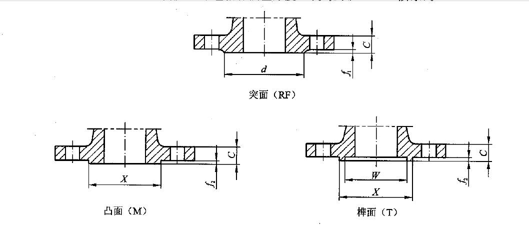

600Lb法兰标准执行B16.5或HG20615都是突起7个,而且600Lb突面和凸面的密封面外径的大小都一样。
我这个密封面到底是M还是RF

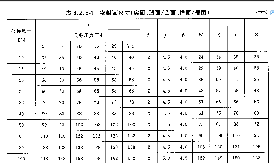

上个图,你们看f1尺寸。
发表于 2017-6-6 11:38:37
上个图,你们看f1尺寸。

大于等于400LB的RF突面和M凸面的直径和高度完全一致。两种完全一样。
小于等于300LB的直径尺寸也是一样, ...
照你的意思,我这个是600LB的 RF突面 是RF 也是M 对吧。

这法兰是整体铸造的。密封面做的高,可能是为了方便铸造。关键还要看,配对法兰(突面)的密封面是不是和这个一样大?如果一样大,也可以当作突面看待。
发表于 2017-6-6 13:22:45

根据标准去签收就可以了,不符合标准就退货,而不能在纠结它看起来像什么。你这个法兰,对照压力等级和尺寸,测量一下,看符不符合标准啦

不懂的不要在这里混淆视听。阀门的法兰密封面有专门的规定。
RF是突面,与凸面(M面)有本质的不同。
以前的标准规定:公称压力大于等于PN40的阀门法兰密封面一般为凹面(FM).
所以说,你这阀门的密封面应该是突面(RF)。

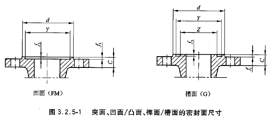

如果你执行的标准是HG20615或B16.5那么外形尺寸都一样,你说是RF的就是RF的,你说是M的就是M的。把标准拿出来给对方看就可以了。一切按标准。你问厂家执行的是什么标准。
发表于 2017-6-6 15:37:01
HG20615  Class600的凸面和突面法兰,突出高度都是7mm;低于Class600的突面法兰突出高度是2mm,凸面法兰突出高度还是7mm(Class300~Class2500);
HG20592  突面法兰和凸面法兰,突出高度都是不一样的
突面法兰式RF  凸面是M
发表于 2017-6-6 17:20:56

sago 发表于 2017-6-6 09:54
楼上别误导楼主。楼主这个法兰确实做错了。RF是突面,raised face。RF法兰一般只突出2毫米
600 lb凸面是7mm

美标的法兰RF密封面就是这个样子,看惯了国标法兰,刚开始看到确实很不x i惯。
